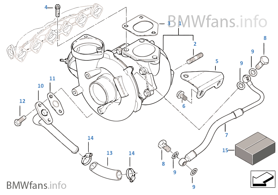

Klar ist jedenfalls, dass ein neuer Turbo her muss, und speziell dazu
habe ich noch fragen an Euch. Ich möchte ihn möglichst direkt von
Garrett beziehen und darauf achten, dass es einer ist, der die letzten
technischen Überarbeitungen enthält, anscheinend wurde da noch einiges
nachgebessert. Gehen wir also mal davon aus, dass ich demnächst so
einen neuen Lader in den Händen halte ![]()
Was mache ich dann damit? Einbauen lassen, oder selber einbauen? ![]()
Unbegabt bin ich beim Schrauben nicht, am E38-V12 hab ich schon
Kurbelgehäuseentlüftungen, Ansaugdichtungen und Ventildeckeldichtungen
getauscht. Aber erfahren bin ich bei sowas noch nicht so, dennoch packt
mich die Lust am Selbermachen... ![]()
Dann noch etwas, als ich mich auf der Suche nach defekten Schläuchen im
Motorraum umgesehen habe, ist mir ein Schlauch am Turbo aufgefallen
(ca. 4cm dick, Gummi, läuft am Kanal von Turbo zum LMM hin entlang und verschwindet irgendwo am Zylinderkopf).
Diesen Schlauch kann man leicht am Turbo abziehen, und der ist
innerlich etwas verölt. Gehört der Schlauch zur Kurbelgehäuseentlüftung?
Ich frag einfach dreist zusammenfassend die Punkte ab, die mir Sorgen machen:
1. Vorgenannter Schlauch - ist es normal, dass der leicht verölt ist?
So wie ich das sehe, landet das Öl dann auf der Saugseite im
Turbolader. Verursacht das nicht z.B. schädliche Unwuchten? Nicht dass
deswegen der Turbo kaputt ging und ein neuer dann auch nicht lange
hält...
2. Ist ein Turboladerwechsel kompliziert?
3. Gibt es mehr zu beachten, als den alten Lader zu entfernen und den
neuen anzubauen? (Irgendwelche Einstellungen, Schmierung am Anfang,
irgendetwas anderes??)
4. Muss ich von unten her arbeiten, also mit Hebebühne, oder geht das von oben her?
