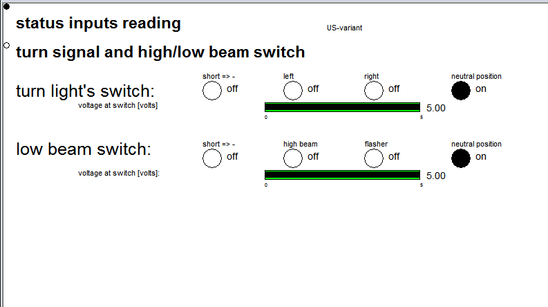

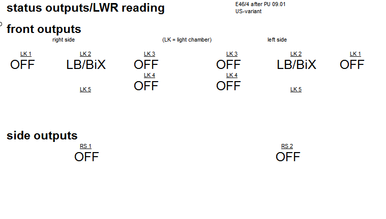

Das ist das problem sie macht nichts. Aber jedesmal wenn ich die Zündung an machen , stellen sich die Lampen ein (man hört und sieht es)

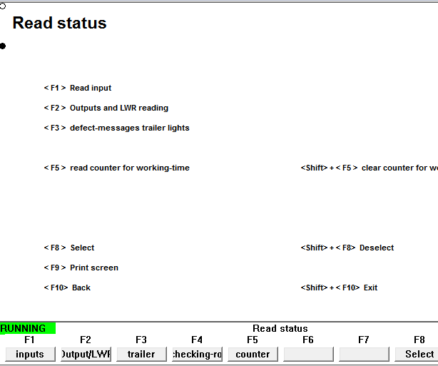

Lichtschaltzentrum, Analogwerte
Ich hab hier mal 3 Screenshots gemacht. Ich kann den richtigen wert nicht entziffern . beim LSZ finde ich den Punkt analogwerte nicht (auch kein englisches äquivalent )
@Stingray hast du nen tipp wo ![]()
Ich hab mal die Pins der Stecker an den Sensoren mit den Pins an dem LSZ gemessen und die stimmen.
Da muss noch wo ein Problem sein.
Kann ich die Werte der Sensoren in INPA auslesen ?
