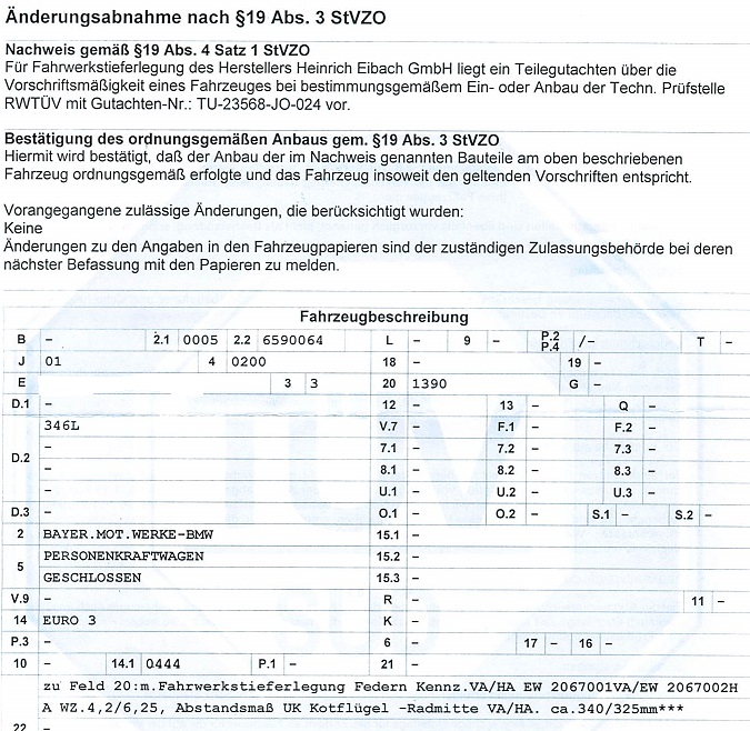

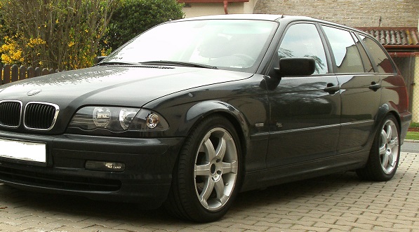

Hab tatsächlich die Federn von der Limo hinten drin. Hab die Nummern mit den Gutachten verglichen.
Kein Wunder das der hinten in die Knie geht.
Ist schon der Hammer, den die Federn wurden von einer Fachwerkstatt die sich auf BMW-Tuning spezialisiert hat eingebaut.
Der TÜV hat´s auch nicht bemerkt. Schon krass, da verliert man doch das Vertrauen in jeden der sich "Fachkraft" nennt.
Da die Stoßdämpfer ja schon neu sind werd ich mir zwei "richtige" Federn selber besorgen und am besten selber einbauen. Weil mit Fachleuten bin ich bedient.
