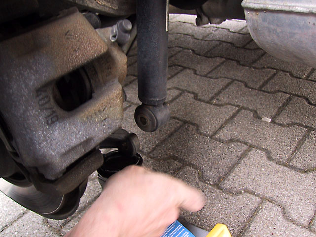

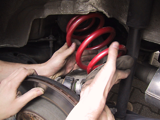

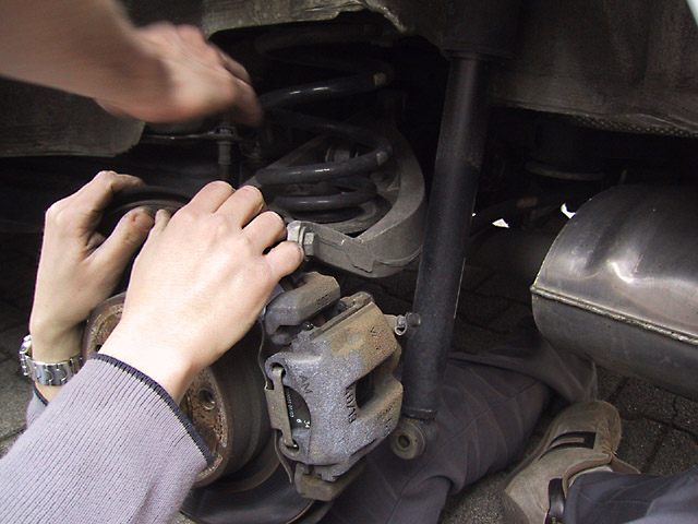

    Hallo!
    War kürzlich in der Werkstatt, eigentlich nur zum Motorlager begutachten, da kams dann dicker als erwartet - beide Federn hinten sind gebrochen :huh:
    Hat man eigentlich garnicht beim Fahren gemerkt (knapp 150t Km), es klappert auch nix... Die sind eben ziemlich weit unten gebrochen, soll eine E46-Krankheit sein.
    Soo, jetzt hab ich im Edeka die Teilenummern gesucht - denkste: http://de.bmwfans.info/parts/c…_axle/barrel_spring_rear/
    Kann mir jemand bei der Teilenummer helfen? 330d Touring, Facelift, M-Paket.
    Den Einbau würd ich mir selber zutrauen - so wie ich das gesehen habe, macht man das Rad ab, die Schraube vom Dämpfer ab, zieht die ganze Radaufnahme runter und kann die Feder rausnehmen?
