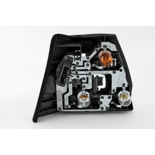

  • Hey! Ich muss dieses Thema nochmal aufgreifen.
    Ich habe einen 6-pol Stecker bei dem das Massekabel geschmort ist.
    Da ich auf LED Leuchten umrüsten möchte kommt ein "kabelschuh" nicht in Frage.
    Deshalb habe ich vor mir den Stecker und das Massekabel neu zu kaufen und zu wechseln. Den 6-pol Stecker habe ich sofort gefunden.
    Jedoch kann ich kein Kabelstück finden. In meiner Nähe schlachtet auch niemand seinen e46, wo ich so ein Kabel herbekommen könnte.
    Falls jemand weiß wo ich so ein Kabel herbekommen kann, wäre ich glücklich :).
    MfG

  • Moin,
    Ich habe seit ein paar Wochen auch das problem, das im Kombi angezeigt wird, das beide Rückleuchten ausgefallen sind.
    Funktionieren aber beide ohne Probleme.
    Ich habe auch schon alle Birne gewechselt, da die eine oder andere schon angebräunt war, aber ohne erfolg.
    Nun hab ich die Stecker mal Kontrolliert und auch da sieht alles Ok aus, nichts angeschmorrt oder so.
    Wo könnte ich noch schauen? Weil laut Auslesen, liegt ein Massefehler vor?
    mfg

  • Leg mal eine Masse direkt auf den Lampenträger, Optik ist nicht alles.
    Moin,
    Du meinst wie auf den Bildern hier im Thread gemacht?
    Ich hatte ja schon die vermuttung, das unter der Verkleidung, wo die Kabel lang laufen, vielleicht etwas ist.
    Weil Lustig ist ja auch, mal ist es da und mal ist es nicht da. Mal leuchtet es direkt und mal auch erst später.
    Ganz komisch..
    Und als wir die Birnen getauscht haben, hatte ich auf einer seite die Birne raus und da zeigte er nur noch die Seite an, danach war es wieder auf beidenseiten.
    mfg

  • Ist eventuell das Licht hinten links auch defekt?
    Wenn es aber immer mal wieder auftaucht, sind Massefehler sehr beliebt.
    Ich hatte auch mal einen korrodierten Lampenträger, da konnte ich aber mit Schleifpapier alles wieder in Ordnung bringen.

  • Sporadisch leuchtete bei mir das Rücklicht rechts im BC auf, es flackerte ein klein wenig. Birne getauscht, aber leider keine Verbesserung. Nach ein paar Wochen leuchtete die Kontrolleuchte dauerhaft und einen Tag später fiel das Rücklicht ganz aus. Zum Glück habe ich den Thread hier gefunden, es gab ja diverse Lösungsmethoden als Vorschlag. Der Pin war allerdings zu einer festen Einheit mit dem Stecker verschmolzen, daher blieb nur abknipsen und woanders dran basteln. Hier mal meine "Lösung", sie erschien mir am wenigsten invasiv. Das Klebeband sieht nicht schön aus und ist nur ne zusätzliche Sicherheit, dass es nicht aus der Klemme rausrutscht. Die Krokodilklemme kann aufgrund der Zähne nicht verrutschen und klemmt sich selbst fest. So hält es jetzt seit fast 3 Monaten und daher wohl auch dauerhaft.
    Positiver Nebeneffekt: Die rechten Blinker blinkten sporadisch immer mal schneller, das ist jetzt auch komplett weg und lag wohl daran. :thumbsup:
