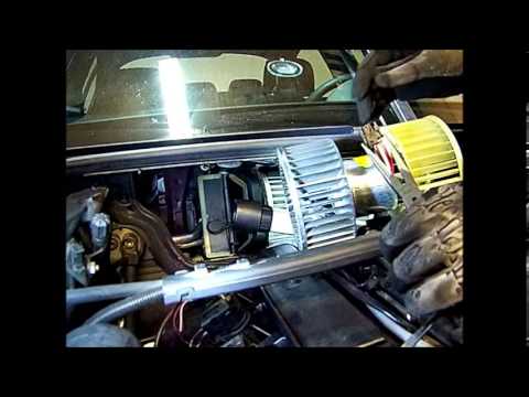

    Beim Einbau habe ich mich an diesem Video orientiert, das in Englisch ist, aber sehr gut gefilmt:
    e46 BMW 330i Heater, AC Blower Motor Fan Replacement
    If your Heater, AC Blower Motor behind your dash has become noisy, squealing or whistling, it's time to replace it. Dust will affect the bearing surfaces an...
    www.youtube.com
