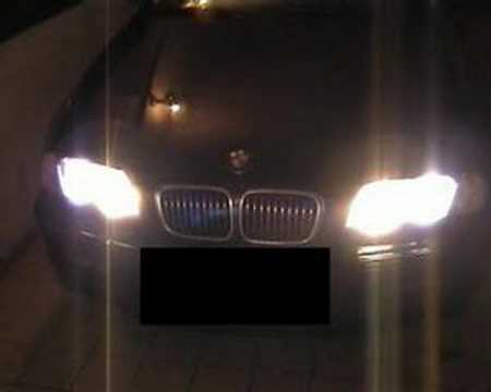

Hy! hatte eben ein Problem mit meinen Scheinwerfern. Immer wenn ich auf die Bremse getreten bin fing das Xenon an zu flackern! Also ging an/aus! Wenn ich von der Bremse gegangen bin war alles wieder gut.
Jetzt eben war das Problem nicht mehr! Will dem ganzen aber vorbeugen, nicht das ich nachts unterwegs bin und der Fehler taucht wieder auf! Könnte auf der Bahn oder auch im normalen verkehr doch sehr gefährlich werden°! Vor allem wenn das Licht evtl irgendwann mal ganz ausfallen sollte!
Vieleicht weiss ja jemand was es sein kann und hat nen tip wie ich dem vorbeugen kann! Danke und gruss

es flackerten immer beide seiten gleichzeitig! Parallel! An den Brennern liegt es nicht. Sind eh erst n halbes jahr alt. Dachte auch erst an vibrationen weil ich kurz zuvor etwas gas gegeben habe und ein wenig "spass" mit dem auto hatte!
Aber ich habe das auto abgestellt sodass die scheinwerfer gegen eine wand geleuchtet haben. Sobald ich dann die bremse trat, ging das xenon immer an und aus!
