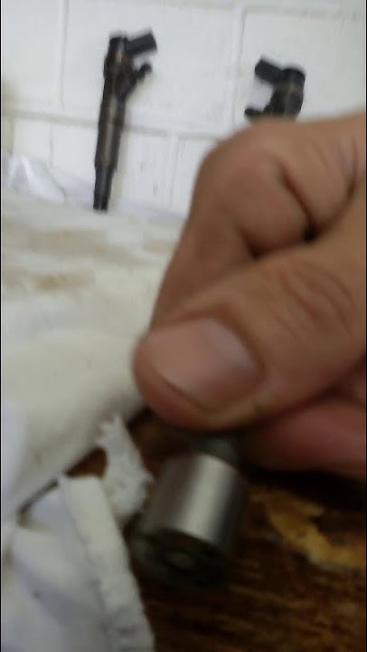

  • Ist halt jetzt komplett fest,
    Das hatte ich so jetzt noch nicht.
    So, einmal ist halt immer das erste Mal :)
    Am Freitag hab ich angefangen 4 Injektoren zu zerlegen. Beim abdrücken der Injektoren hab ich bemerkt das bei xx bar der Diesel duch den Rücklauf, anstatt unten aus der Düse raus kommt.
    Ursache war dann schnell gefunden, die Nadeln sind im Stock komplet fest ( bei allen 4 )
    Ich mach es dann immer so wie man im Video sieht, in dem Fall war da nix zu machen.
    Als dann nach langen Versuchen die Finger der anderen Hand auch noch lediert waren, hab ich vorerst aufgegeben :) .
    Ich hab alles mögliche probiert, aber die Mistdinger wollen einfach nicht raus.
    Morgen geht es weiter, wenn sie dann nicht rauskommen werden sie gesprengt :D .
    Video ist jetzt nicht so gut, aber man sieht was gemeint ist.
  • Jo, so war das bei mir auch bei dem einen.
    Aber bei allen 4 ist ja krass. Waren die vorher eingebaut? Da lief der Motor aber nicht oder?
    Da hilft wohl nur noch neuer Düsenstock inkl. Nadel :|
  • Aber bei allen 4 ist ja krass
    Der ist nicht mehr angesprungen, aber das alle 4 so fest sind ist schon merkwürdig.
    Ich hatte die so lange im Ultraschllbad das die Becher schon fast am schmelzen waren.
    Ich probier mal weiter und wenn nicht muss ein neuer Düsenstock rein.

    Das ist jetzt ein Extremfall und hatte ich so auch noch nie, ich würd sie mal unten aufmachen und reinigen.
    Der Dirk/opaauto hat dazu eine Anleitung hier im Thread geschrieben, nur falls du die brauchst.
    Mach vorher aber eine Rücklaufmessung, damit du nachher siehst ob es was gebracht hat.
    Wenn was ist kannst dich natürlich jederzeit melden.
