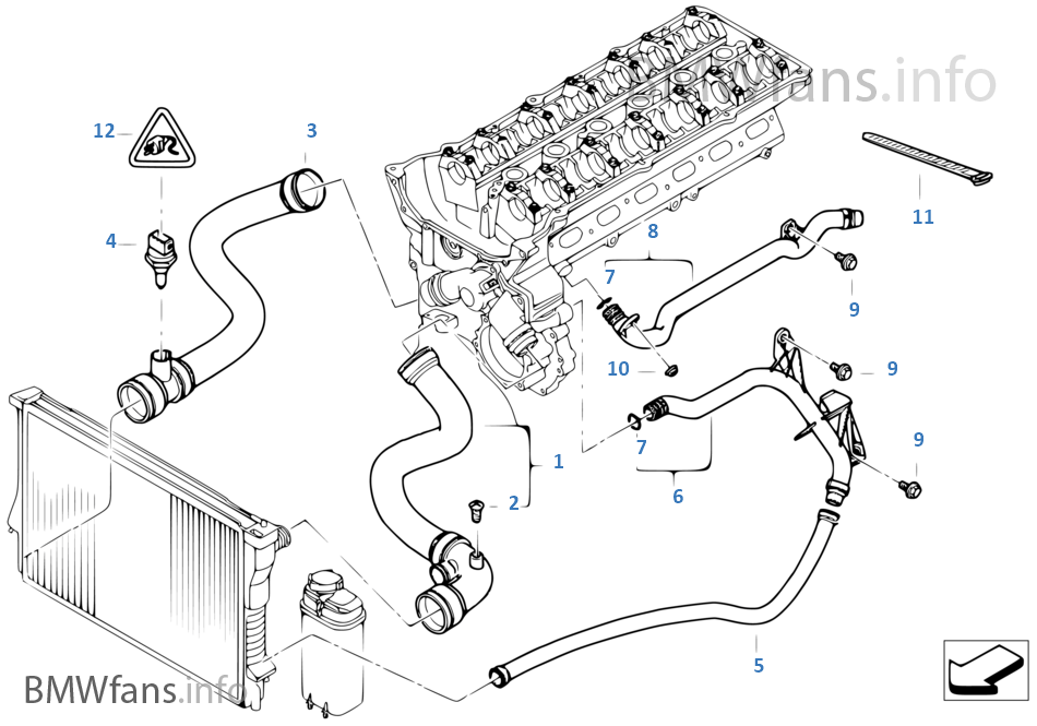

  • Weiss jemand vielleicht was für ein Wasserrohr / Wasserleitung unter der Ansaugbrücke entlang läuft?
  • Naja ob generell bei einem M52 unter der Ansaugbrücke ein Wasserrohr verläuft. Und wenn ja, welches das sein könnt.
    Die Frage war eher darauf bezogen das der Themenersteller geschrieben hat das bei Ihm ein Rohr unter der Brücke defekt war.
    Nun wollte ich wissen ob jemand weiss welches es ist.
    Das da Wasser durchläuft ist mir schlüssig. Aber danke für die Erklärung :)
  • Dann frag doch vlt. besser "ob" da eins langläuft und nicht was für eins da langläuft...
    und wenn ich davon ausgehe, dass vom M52TU sprichst (weil M52 weiß ich auswendig nicht), dann ja. eins am kopf, eins am block. wie beim m54 auch.
    Kühlsystem-Wasserschlauchführung
    Kühlsystem-Wasserschlauchführung | BMW 3' E46 328i M52 Europa
    de.bmwfans.info
  • Bitte entschuldige, meine Formulierung war etwas verwirrend.
    Ja es handelt sich um einen M52tu.
    Super, das am Kopf ist wohl das Heizungsvorlaufrohr nr.8.
    Ist dann am Block nr.6 das Wasserrohr?
    Weiss jemand ob die Ansaugbrücke demontiert werden muss um das Heizungsvorlaufrohr zu tauschen?
