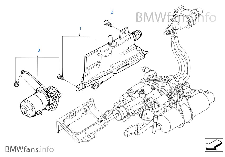

    GS6S37BZ(SMG) Ausgleichbehälter / Pumpe
    GS6S37BZ(SMG) Ausgleichbehälter / Pumpe | BMW 3' E46 330Ci M54 Europa
    de.bmwfans.info

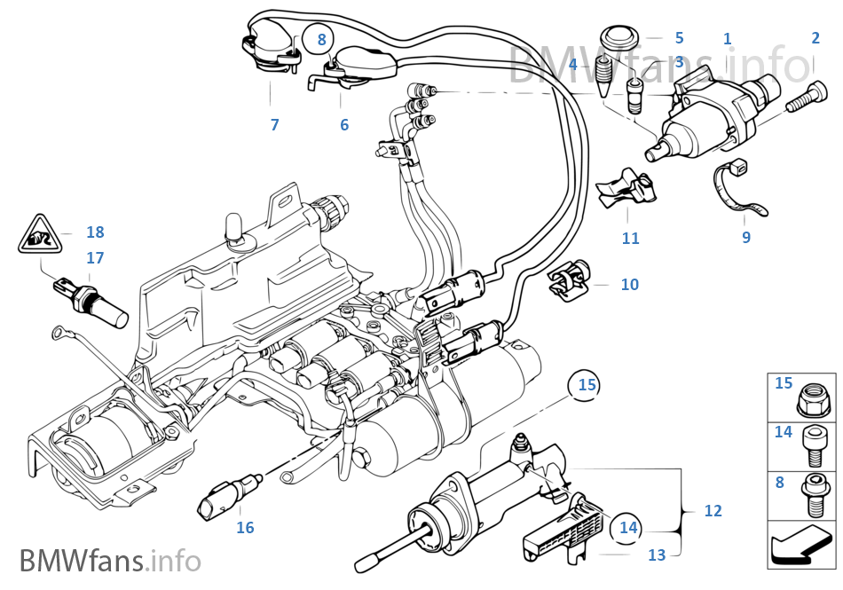

    GS6S37BZ(SMG) Aktuatoren / Sensoren
    GS6S37BZ(SMG) Aktuatoren / Sensoren | BMW 3' E46 330Ci M54 Europa
    de.bmwfans.info
    hier gibt es Reparatursätze mit Teilenummern bzw. die einzelnen Teile die Defekt sein könnten.
    www.alpha-composites.de

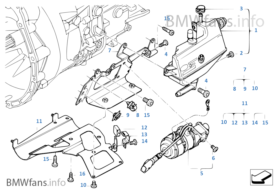

    Du sollst einfach mal versuchen hin und her zu schalten und darauf achten wie oft (wenn überhaupt) er den Gang wechselt bis man die Pumpe wieder hört.
    davor würde ich aber noch in den Behälter schauen und den Füllstand der Flüssigkeit kontrollieren!

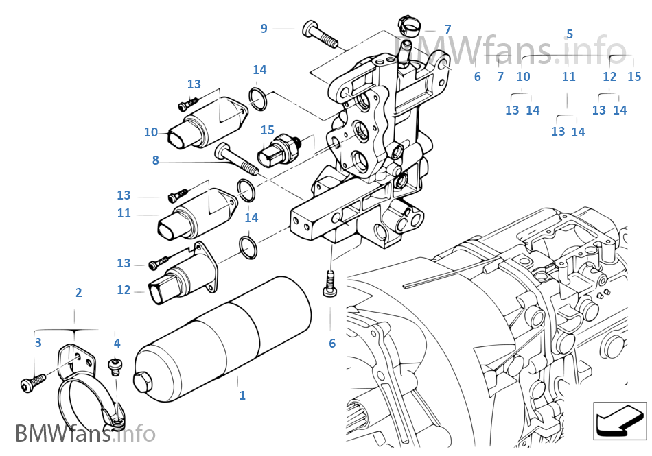

    GS5S31BZ(SMG) Ausgleichbehälter / Pumpe
    GS5S31BZ(SMG) Ausgleichbehälter / Pumpe | BMW 3' E46 330Ci M54 Europa
    de.bmwfans.info
    GS5S31BZ(SMG) — Druckspeicher / Ventile
    GS5S31BZ(SMG) — Druckspeicher / Ventile | BMW 3' E46 330Ci M54 Europa
    de.bmwfans.info
