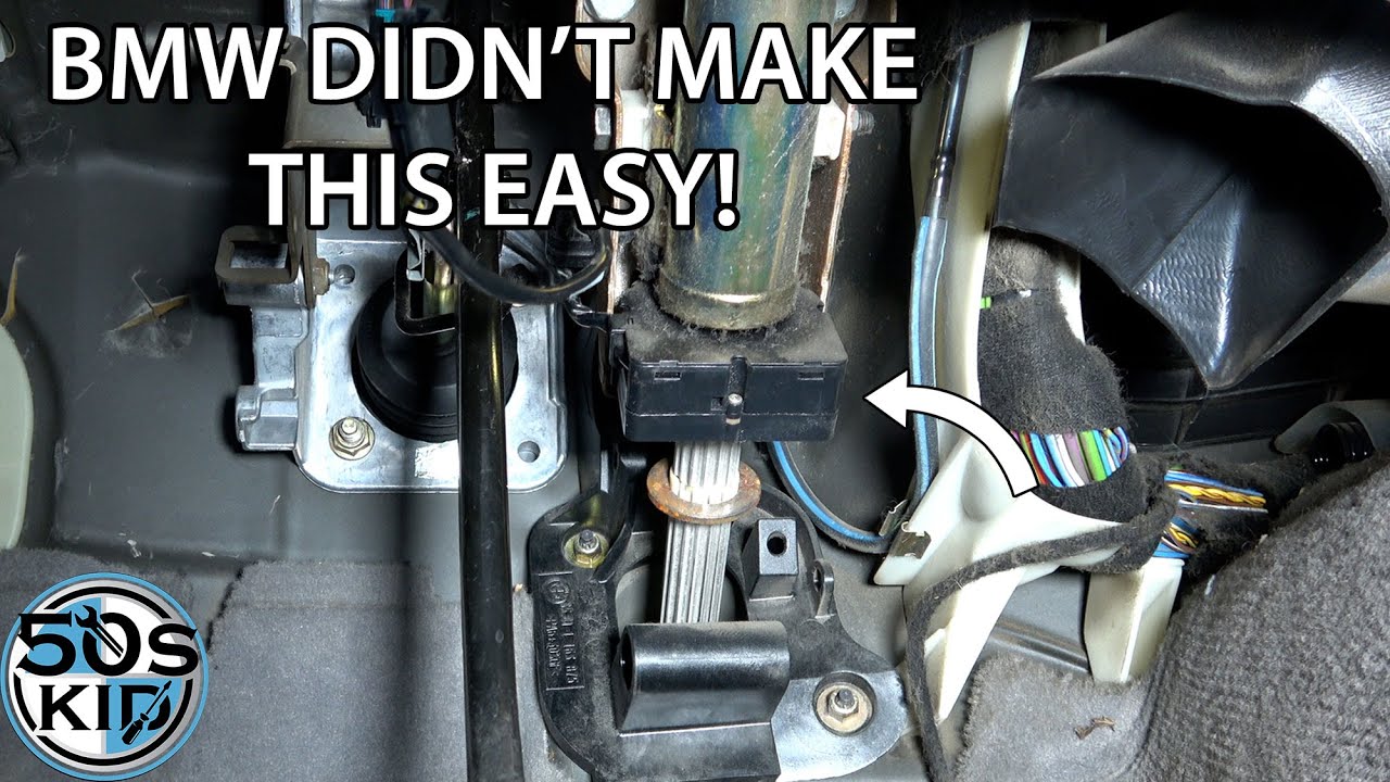

  • Ich bin mir wegen des zweiten Fehlers nicht sicher, glaube mich aber zu erinnern, dass er nach behebung des ersten und Kalibrierung verschwand. Ich habe allerdings den sensor getauscht und muste ihn ohnehin neu anmelden.
    Der Tausch ist umständlich und ich habe gelesen, dass jemand durch Reinigen (unklar: druckluft? Kontaktspray?) den Sensor wieder hinbekommen hat. Auf jeden Fall ein Versuch wert.
    Danke rockpeak - Gibt es eine verfügbare Beschreibung wie der Tausch funktioniert ?
  • Danke rockpeak - Gibt es eine verfügbare Beschreibung wie der Tausch funktioniert ?
    Ich finde, das Video zeigt es ganz gut.
    This thing sucks to replace! - E46 Steering Angle Sensor DIY Replacement
    When I try to read all the modules on the car with my scan tool, I can't see them. I can only see the engine and transmission computer with a basic ODB2 sca...
    www.youtube.com
