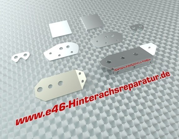

  • Und wenn ihr von "passgenauen" Blechen sprecht, welche ihr da meint?
    Reparaturblech-Kit Hinterachse passend für BMW 3er e46 - MK-Rennsporttechnik Rennerprobte Motorsportteile MADE in GERMANY
    Reparatur der Hinterachsaufnahme passend für BMW E46 alle incl. M3 und CSL 8-teiliger Reparaturkit zur Reparatur oder Verstärkung der Hinterachsaufnahmen in…
