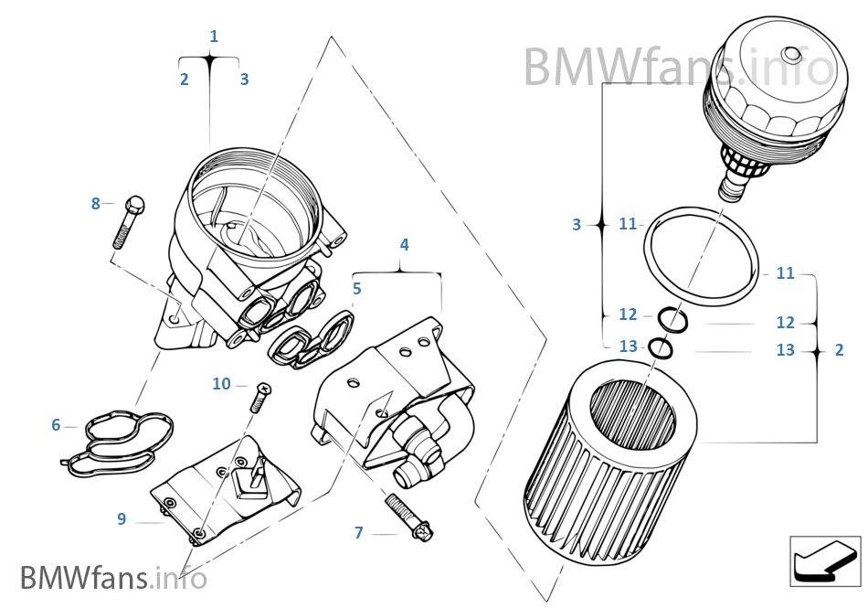

  • Auf dem Foto sieht es als als ob es vom Ölfiltergehäuse kommt.
    Entweder nur der O-Ring (so sieht es erstmal aus) oder die Dichtung von Hauptstromfilter...
    Mach das ganze mal sauber und dann schau nochmal:
    Ölversorgung-Ölfilter, Wärmetauscher
    Ölversorgung-Ölfilter, Wärmetauscher | BMW 3' E46 316i N42 Europa
    de.bmwfans.info
    O-Ring die Nummer 11
