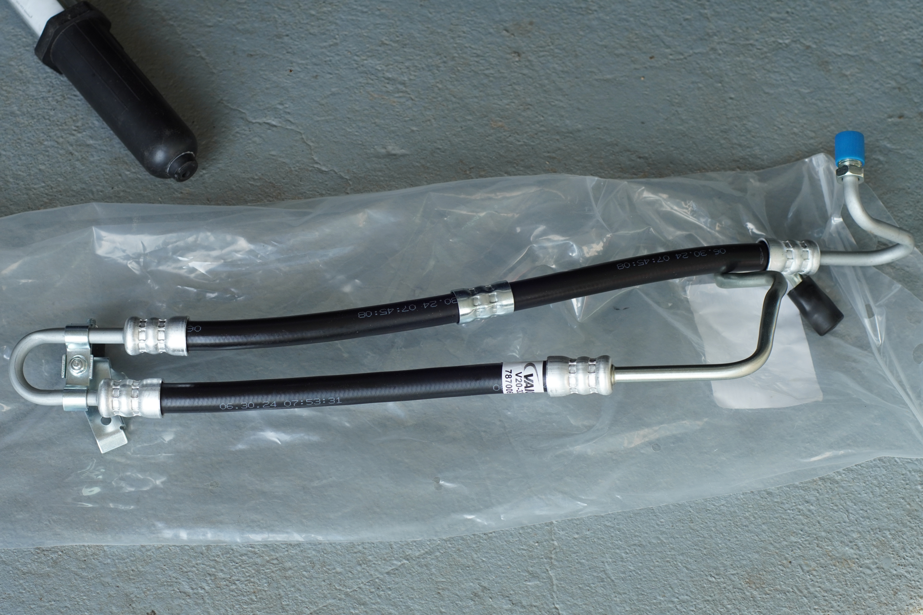

Als ich heute erfolgreich das Glühsteuergerät gewechselt hatte (braucht man ja dringend bei dem Wetter   ), fiel mir auf, dass es an einer Crimpstelle vom Druckschlauch an das Lenkgetriebe etwas feucht war. Im Foto ist am Rand der Crimpstelle das Öl zu sehen. Drückt man auf den Schlauch, kommt an der Stelle etwas raus.  Ich dachte zuerst es wäre Wasser, da ich das Auto gestern abend noch gewaschen habe. Leider nicht. Es ist Öl aus der Leitung!
Somit wäre wieder ein Problem am Auto. Ich habe die richtigen Teile auch im Internet gefunden, doch bin bei den Preisen fast umgefallen. Originalteil bei BMW etwa 200 Euro. Für ein Stück Schlauch?
Nun ist die Frage:
- Wie schnell muss es behoben werden? D.h. wie schnell wird aus dem kleinen Leck ein größeres?
- Woher bekommt man günstige neue Ersatzteile? Originalteile sind ja unbezahlbar.
- Wieviel ATF Öl benötigt man hier von der Menge her? (Die Menge für gesamtes System lässt sich bestimmt herausfinden, doch hier gehts ja nur um den Inhalt vom Schlauch + Servopumpe )
- Was gibt es sonst noch zu beachten?
- Was kann man im dem Zuge noch tauschen oder prüfen?
