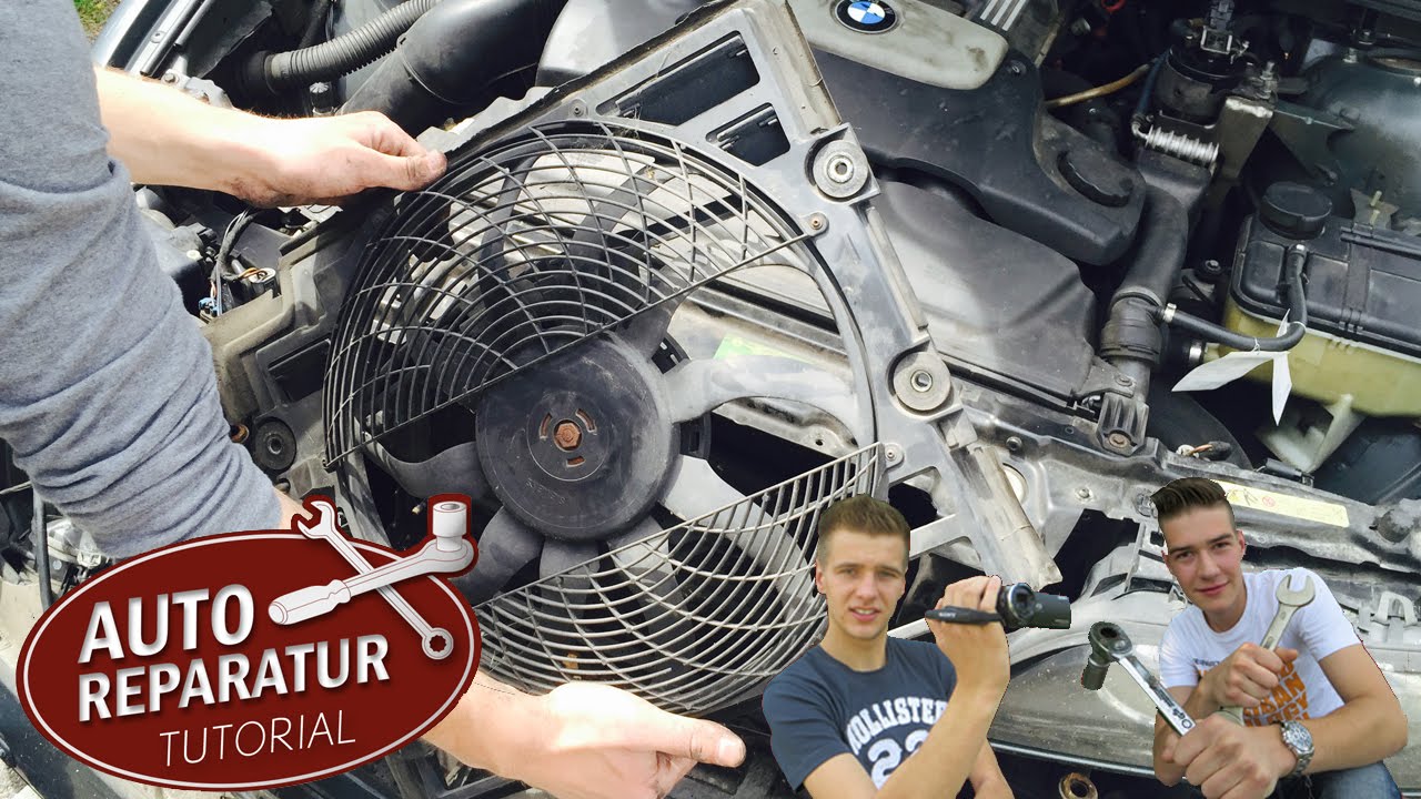

  • Ich habe dir noch ein Filmchen herausgesucht ... da wird der Tausch erklärt am e39 ... aber ist ja das selbe...
    E-Lüfter wechseln | BMW Zusatzlüfter ausbauen | DIY Tutorial
    ➡️➡️Zum Neuen Carly Adapter: https://bit.ly/2BXN76z Den Häufig defekten und im Sommer enorm wichtigen E-Lüfter bei einem BMW E39 530d wechseln. utm_source=yo...
    www.youtube.com
