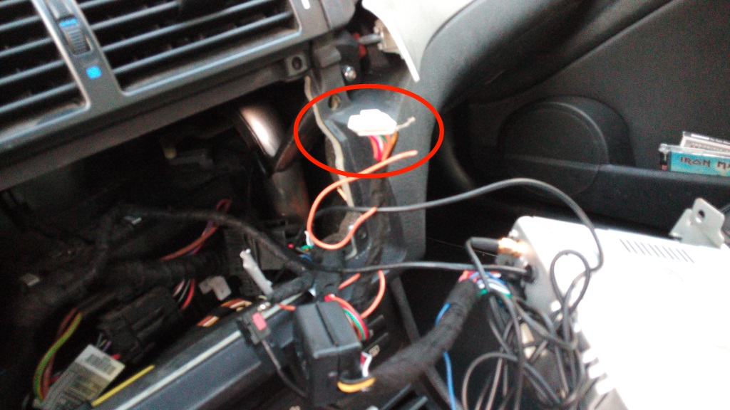

    So aber was ich noch viel merkwürdiger finde. Nachdem ich heute mit dem Adapter nochmals "gespielt" habe, habe ich folgende blaue Box entdeckt:
    [Blockierte Grafik: http://fs5.directupload.net/images/150924/ndcpr4y7.jpg]
    [Blockierte Grafik: http://fs5.directupload.net/images/150924/xc8djvaw.jpg]
    [Blockierte Grafik: http://fs5.directupload.net/images/150924/tsmbxv93.jpg]
    [Blockierte Grafik: http://fs5.directupload.net/images/150924/cgmj84o2.jpg]
    Was ist das für eine Box? Die ist kein original BMW Teil, soviel steht fest. Ich hab sie jetzt mal abgezogen und konnte keine Begleiterscheinungen feststellen...
    Könnte die Box der Grund dafür sein, dass meine neue Batterie nach mehrtägigem stehen (5 Tage) komplett leer ist (Restspannung 6V)?
    Wäre super wenn ihr mir eure Meinung zu den beiden Themen (scheiss Radio-Empfang / blaue Zusatzbox) geben könntet!

    die Box hängt direkt am Kabelbaum. Ich lad später wenn ich zuhause bin noch ein Bild davon hoch.

  • Auf der Platine steht ja "IBUS FOR BMW-BOX" drauf - falls die Box mit deinem Erisin Radio verbunden war, ist das der I-BUS Decoder. Der wird benötigt, damit z.B. die Signale der Lenkradtasten am Radio ankommen.

  • Also das Erisin hab ich selbst eingebaut - und da war definitiv diese Box nicht dabei. Das Erisin wird direkt an den Kabelbaum an einen anderen Stecker angeschlossen. Werde morgen früh die Lenkradtasten mal probieren, das hab ich heute gar nicht mehr gemacht.
    Ich hab vor ner Weile mal irgendwas gegoogelt wo es um das Thema Batterieverbrauch ging. Könnte es sein, dass das so eine Box ist, die irgendwelche OBD-Werte ausliest die man über eine Art Geheimmenü im Boardcomputer auslesen kann? Irgendwas hab ich da im Hinterkopf...
    Anbei noch das (leider schlechte) Bild von dem Stecker am Kabelbaum:
    [Blockierte Grafik: http://fs5.directupload.net/images/150924/vbv7gybs.jpg]

  • Beim Erisin ist definitiv ein externer IBus Adapter dabei. Bei mir war das Gehäuse allerdings schwarz.

  • Sieht aus wie meine I Bus oder CAN Bus Decoder Box, warum die Blau ist weiß ich nicht. probiere doch mal ohne dieBox, ob dann die Lenkradtasten noch funktionieren.
  • Also ihr hattet Recht und ich muss mich entschuldigen!
    Ich war mir sicher, dass ich niemals so eine Box angeschlossen habe, dem war aber offensichtlich so. Die Lenkradtasten funktionieren nun nicht mehr. Danke für die Aufklärung!
