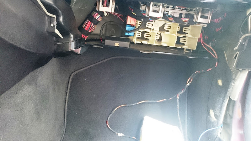

Instandsetzen der Sitzheizung.:)
und Dank Forum den Übeltäter gleich gefunden.....
[Blockierte Grafik: https://lh3.googleusercontent.com/-cr7CyO0ZY6Q/VpEFW3a96oI/AAAAAAAAG8U/VBS82Y3gZdA/s512-Ic42/web1.JPG]
das folgende kennt man ja Sitz ausbauen, öffnen, kabel wieder verbinden....
[Blockierte Grafik: https://lh3.googleusercontent.com/-YWHYF-RKsMk/VpEFWqwyZ0I/AAAAAAAAG84/cjXn7fZ0WNY/s720-Ic42/web2.JPG]
Kabel aus einem alten PC-Netzteil mit Netztülle damit es sich schön leicht bewegen lässt......
[Blockierte Grafik: https://lh3.googleusercontent.com/-YOaRt35c1Ng/VpEFWLyGJrI/AAAAAAAAG8U/Sw27dqZWAUs/s512-Ic42/web3.JPG]
geänderte Kabelverlegung, da sollte nun nichts mehr brechen.....;)
[Blockierte Grafik: https://lh3.googleusercontent.com/-hricxs4OJQM/VpEFYidlQTI/AAAAAAAAG9Y/9NyxzwdPFNs/s512-Ic42/web4.JPG]
das Endergebnis...der Rücken Heizt wieder....:2tu"
