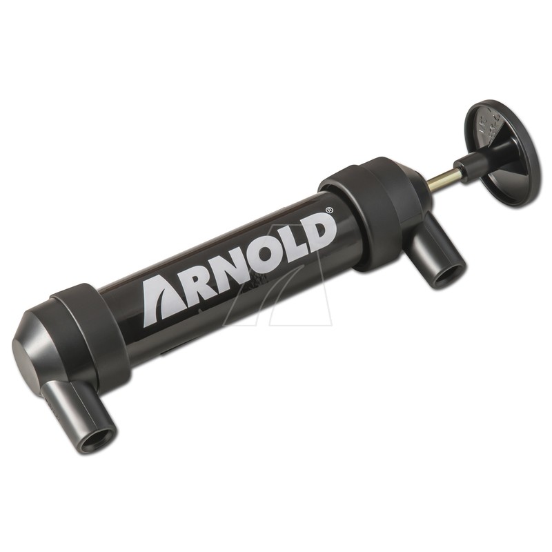

  • Die beste Methode um alle Falschluftstellen zu finden!
    Materialkosten 15€
    Schlauch am F-Stück hatte gleich zwei undichte Stellen.
    Nach Reparatur ließ sich, wie es soll, ein Überdruck im Ansaugsystem aufbauen (Latex-Handschuh bläst sich auf)
    Könnte wetten so findet man bei fast jedem 20 Jahre alten E46 eine undichte Stelle.

    Hast Du mal eine Bezeichnung oder Link zu diesem Gerät.
    Sieht mir nach sowas hier aus. :/
    Absaugpumpe für Öl, Wasser oder Benzin
    Kaufen Sie den Artikel Absaugpumpe für Öl, Wasser oder Benzin zum super Preis bei ARNOLD.
    www.arnoldproducts.de
