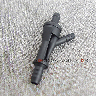

  • Wo steckt die denn nu wieder?
  • Diese Y förmige Ventil an der Spritzwand beim Bremskraftverstärker.

  • Danke für den Link. Macht es Sinn zunächst das Rückschlagventil am Hauptbremszylinder zu wechseln?
    Das ist wohl die sogenannte Saugstrahlpumpe…..bei meinem liegt das ja günstig.
  • Ja, tausch das Pfennigteil und wunder dich wie das Auto wieder fährt.
    Ich will nicht wissen (das heißt ich weiß es teilweise sogar) was für Materialschlachten wegen dem Teil schon sinnlos/erfolglos geschlagen wurden.
    Gruß Heiko

  • Die Saugstrahlpumpe kostet bei Leebmann 225 Euro. Ist also mitnichten ein Pfennigteil!
    Teilenummer: 11611439927
  • bastelbert ist vom M54 ausgegangen ... da kostet die tatsächlich fast "nichts".
    Die M52TU haben da aber meiner Meinung nach auch nicht solche Probleme mit. :/
  • Das Teil liegt auch oben beim Bremskraftverstärker. Beim M54 weiter unten.
    Ich werde jetzt die Benzinpumpe, den Filter und dieses kleine Rückschlagventil am HBZ ersetzen. Ich hoffe das dann der Motor nicht mehr unvermittelt ausgeht.
    Der Preis ist aber für ein solches Plastikteil der Oberhammer! Sieht eigentlich genauso aus wie beim M54.
  • Das Teil sieht genauso aus wie beim M54. Dort kostet das Teil ca. 50 Euro.
    Bei EBay für 6-10 in Massen.
