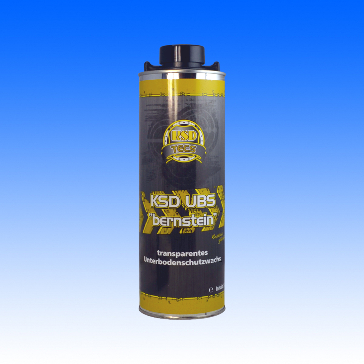

  • Er hat die Kotflügel ja ab. Ist also kein Problem schön vor zu sorgen.
    Du kannst auch alles drauf ballern. Brantho, dann unterbodenschutz und zum schluss wachs/fett.
    Mit Unterbodenschutz ist ja nicht unbidingt das schwarze Zeug gemeint. Gibt ja Alternativen.
    Das zum Beispiel:
    Bernstein UBS, 1 Liter
    Umbegungstemperatur: 10 bis 30°C, Materialtemperatur: 20 bis 30°C 4-6 Ltr/Unterboden KSD "bernstein" UBS Ist ein sehr elastischer und dauerhafter…
    www.korrosionsschutz-depot.de
