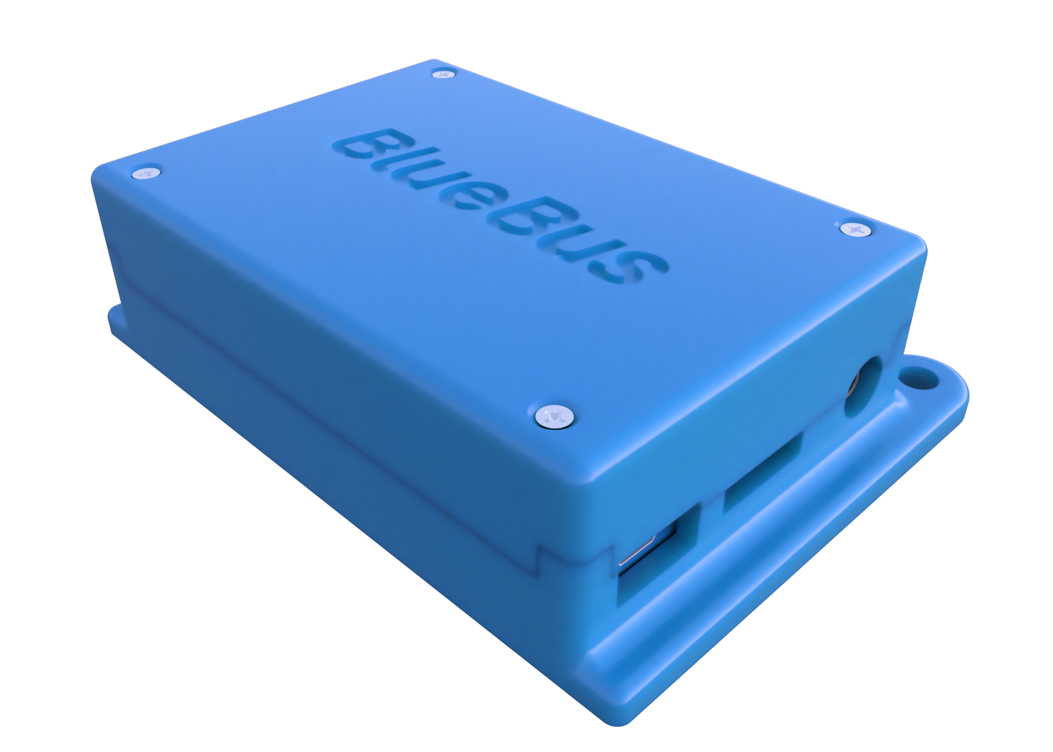

Ich hab davon keine Fotos. Bei mir war das alles Plug&Play. Ein Stecker an den Wechsler-Anschluss und den Stecker vom TCU in den Bluebus Adapter. Letzteres damit ich das Werksmikro vom Autotelefon Professional nutzen konnte.
