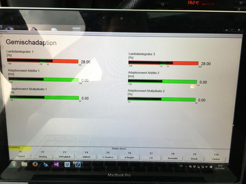

    Hallo leute,
    ich habe seit gestern, nach einer etwas schnelleren Autobahnfahrt von Frankfurt nach Köln, Probleme mit unserem E46 325i Touring. Während der Fahrt ging die Motorkontrollleuchte an. Als ich dann an der Raststätte anhielt merkte ich sofort, dass der Wagen einen sehr starken unrunden Leerlauf vorwies. Ich machte den Wagen aus und startete ihn dann direkt nochmal. Das Problem war daraufhin erstmal nicht mehr wahrnehmbar und der Motor lief ohne Probleme. Ich fuhr dan weiter nach Hause. Als ich dann in die Einfahrt fuhr und den Wagen abstellen wollte, merkte ich, dass der Wagen wieder sehr unrund lief. Leider ist das Problem nun dauerhaft vorhanden.
    Anbei mal ein Video von den Drehzahlschwankungen
    Ich habe gerade meinen Laptop ans Auto gesteckt und mir sind dabei die Lambdaintegrationwerte aufgefallen. Siehe Bild
    [Blockierte Grafik: http://up.picr.de/25639476dd.jpg]
    Außerdem fiel mit gerade auf, dass der Wagen sehr lauf zischt... Daher kam ich auf die Idee, dass der Motor ein Falschluftproblem hat. Ich habe daraufhin Startpilot im Motorraum versprüht und gemerkt, dass der Motor, beim Sprühen im Bereich der Drosselklappe aufheult. Auch hierzu habe ich ein Video erstellt.
    Hat einer ne Idee wie ich weiter vorgehen kann? Was soll ich kontrollieren.
    Bin für jede Hilfe dankbar:)
