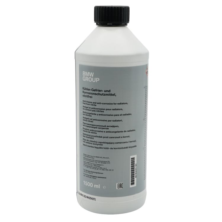

Das hier war mal das Original, wurde mittlerweile ersetzt:
Datenblatt kannst da auch runterladen.
Das Mittel wurde nicht ersetzt. Für die alten BMWs ist nach wie vor das blaue Kühlmittel (LC87) vorgeschrieben.
