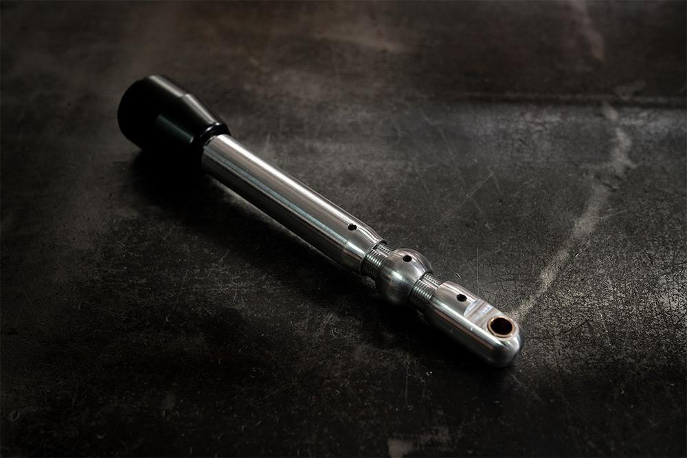

    Bei einer amerikanischen Firma habe ich gesehen es gibt die Nummer 2 in Aluminium, dazu die Nummer 9 in "beidseitiger" Ausführung und die 4 aus PU.
    Ausserdem auch die 5 aus einem Stück Aluminium. Für das ganze Set zahlt man jedoch gute 300€, so das man auch gleich auf den Coolerworx shifter gehen kann.
    Garagistic BMW "Supreme" Short Shifter - E30, E36, E46, Z3, Z4
    GARAGISTIC OEM SUPREME SHORT SHIFTER Product Description: We introduced the Solid Chassis Mounted Shifter to the community to provide an affordable race…
    www.garagistic.com
    Im Daily wollte ich jedoch lieber OEM Optik haben.
    Kennt noch jemand eine andere Möglichkeit für einen wirklich knackigen und genauen Schalthebel?
