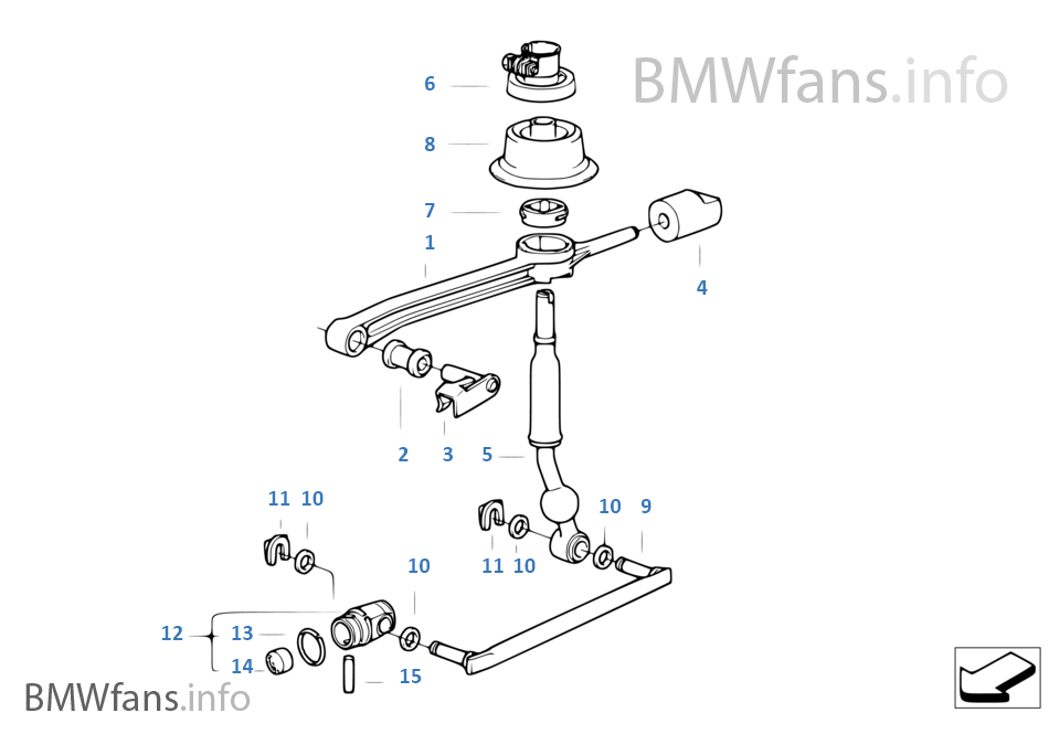

  • http://de.bmwfans.info/parts-c…hift_manual_transmission/
    Insbesondere die 7 und die 4 und vlt auch mal die 2.
    Geht natürlich nur von unten, ohne Getriebe ausbauen.
    Bei mir z.B. hat eindeutig auch Teil 12 gewackelt...
    Hans Jörg Götzl
  • Kann ich nur bestätigen, kann nur jedem empfehlen, wenn man es macht, alle Kleinteile und Lager zu wechseln.
    Also 2,4,7und 12, und dann auch die beilegescheiben und clips.
    Ich hab irgendwas um die 60€ für alles bezahlt und muss sagen, es ist ein anderes Auto! Das Spiel in der Schaltung hat sich krass vermindert, ohne das jetzt eines der alten Teile ausgeschlagen war.
    Ich würde mal sagen, die Summe aller kleinen wackler machts.
    Also alles wechseln.
    Musst übrigens nur den getriebe Halter abbauen, dann war gutes ran kommen.
    PS: Sucht euch die Teile mit eurem Auto im Teile Katalog raus, bei mir(330 6g, handschalter) war z. B. 2x vorhanden.
