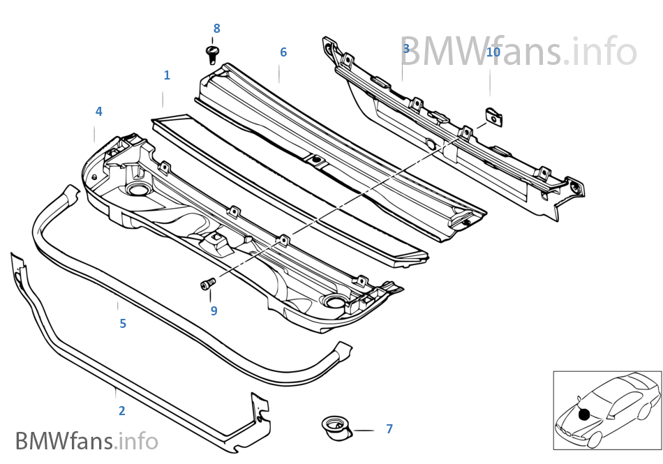

Irgendwie habe ich das Gefühl das Auto riecht dauerhaft nach Motor/Diesel und so weiter. Aber nur leicht und nur im Stand. Bei der Demonatge diverser Teile rund um den Innenraumfilter ist mir aufgefallen, dass das Gehäuse Unterteil, das an der Rückwand relativ locker sitzt und sich auch Bewegen lässt. Das Ding dichtet mal gar nix. Da bin ich ETK auf das Teil Nr. 2 gestoßen:
Mikrofilter/AktivkohlefilterMikrofilter/Aktivkohlefilter | BMW 3' E46 330d M57N Europade.bmwfans.infoKann mir jemand sagen ob das Teil Nr2 eben genau diese Funktion erfüllt, nämlich das Gehäuse Unterteil gegen Rückwand abdichtet?
Jap, das ist die "Dichtung" zwischen Karosserie und dem Gehäuse Unterteil.
Das ist aber einfach nur eine dünne Gummidichtung, also wenn da ein Spalt ist oder so, dann wird auch eine neue Dichtung das nicht Abdichten können.Das Teil wird eigentlich unten eingehängt, und dann auf 2 Plastikbolzen gesteckt, und mit 2 Schrauben (eine rechts, eine links) fixiert. Kann dann eig nicht wackeln oder dergleichen und muss plan anliegen.
lG
Danke. Dann ist das wahrscheinlich genau das Problem. Dann werde ich mal eine besorgen...So ist das, wenn Dilletanten an Autos rummachen und die Hälfte nicht mehr einbauen...
