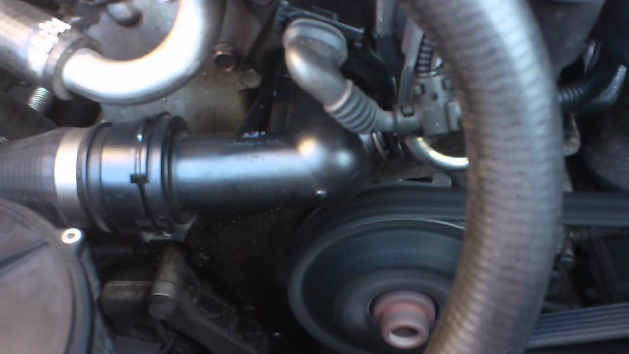

    Nach längerer Begutachtung habe ich festgestellt dass meine Sekundärluftpumpe
    an den Nietstellen undicht ist.
    [Blockierte Grafik: http://img5.fotos-hochladen.net/uploads/dsc032117mnj0xvtp.jpg]
    Deshalb habe ich das Ding ausgebaut. Die Nieten neu aufgebohrt und mit M5
    Schrauben neu befestigt.
    [Blockierte Grafik: http://img5.fotos-hochladen.net/uploads/dsc03220s47q3z9gp.jpg]
    [Blockierte Grafik: http://img5.fotos-hochladen.net/uploads/dsc0329s9nrjwxliq.jpg]
    Ich musste Feststellen das die Befestigung mit Nieten
    eigentlich minderwertig ist und frage mich warum die Leute von BMW immer in die
    Falsche Richtung Sparen wollen. Ein Paar M5 Schrauben mehr und das Gehäuse hält
    dann für die Ewigkeit. Und Optisch macht es auch was her. Der Motor läuft
    seither sehr ruhig und das Problem ist nicht mehr aufgetreten.

    Die Sekundärluftpumpe ist einigermaßen schwer zum Ausbauen da man nur von
    unterhalb an die 3 Befestigungsschrauben rankommt. Dazu Mus man die untere
    Plastikabdeckung des Motors abbauen. Danach kommt man von unten schön ran. Aber
    vielleicht
    hat ja jemand extra gelenkige Hände und schafft es auch so die Schrauben zu
    lösen.
    Aufpassen es sind Plastick Gewinde Stangen die auf einem Gummipuffer der
    Dämpfen soll geschweißt sind.
    Zu starkes od ruckartiges Anreißen mit dem Sechskantschlüssel bzw.
    Sechskantnuss eliminiert das Gewinde :/
