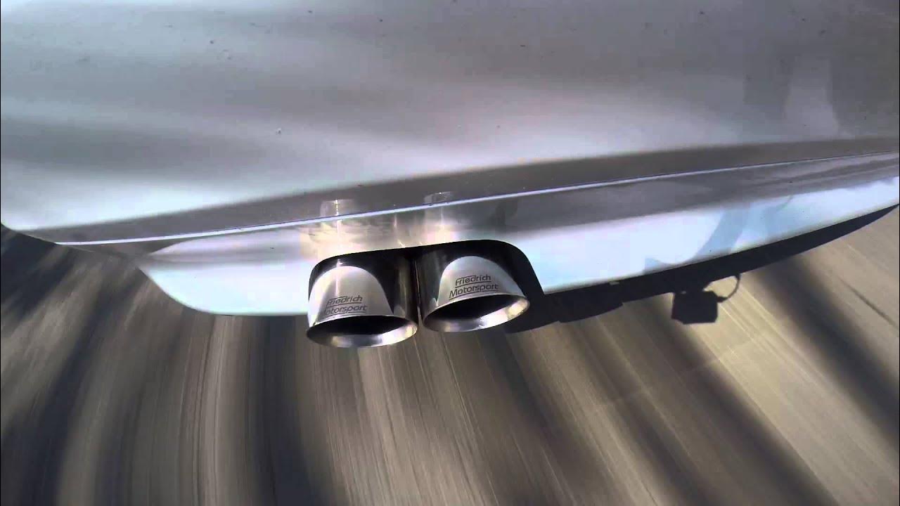

  • Beim Drifter hatten wir erst den MSD leer geräumt > kaum Änderung.
    Dann den KAT entfernt > laut und sehr unschön.
    Bei Friedrich Motorsport hab ich n Video gefunden, das ist aber für den N42 4-Zylinder.https://www.youtube.com/watch?v=cBI7S2bcIEQ
    Friedrich Motorsport Sportauspuff BMW E46 316ti Compact Gruppe A Anlage
    Die Anlage findet ihr bei uns im Shop:https://shop.friedrich-motorsport.de/bmw/3er-e46-m3csl-1998-2006/compact/316ti-85kw-318ti-105kw/3598/gr.a-anlage-bmw-e4...
    www.youtube.com
    Da wird aber wahrscheinlich auch nix "günstiges" dabei sein.
