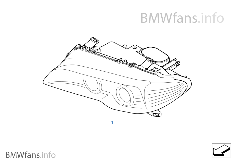

Also laut Teilekatalog gibt es nur Halogen oder BI Xenon beim FL Coupe.
Ich habe aber kein BI Xenon!!!!

Die meisten denken sie haben kein Bi-Xenon weil sie nur Xenon Brenner in der äußeren Linse haben.
Bi-Xenon beim E46 bedeutet aber das sich die Linse "verändert" wenn man das Fernlich anschaltet, da klappt dann etwas weg sozusagen. Bei Benutzung der Lichthupe ist das nicht der Fall.
Limo / Touring hatten beim FL immer Bi-Xenon wenn Xenon verbaut war, beim Coupe wohl ab einem bestimmten Baujahr.
Die Funktion des BI-Xenons bei Lichthupe lässt sich codieren - also nicht immer der Fall.
Woher hast du die Aussage das es beim FL Coupe zunächst keines gab?
Denn wenn ich beim BJ die ersten FL Coupe's anschaue, habe diese alle BI-Xenon Scheinwerfer, oder eben Halogen.
gibt natürlich auch billige nachbauscheinwerfer ohne Bi-xenon, von depo, fk etc.. Die orginalen von AL/ZKW haben meines Wissens nur Bi-Xenon.
Definition BI-Xenon beim E46:
1 Xenonbrenner, Dient als Abblendlich und zusätlich als Fernlicht. Abblendlicht ist einfach mit einer Klappe begrenzt.
1 H7 Halogenlampe: Dient als Lichthupe und zusätliches Fernlicht
Ich würde Bi-Xenon auch nichtmehr missen wollen ist einfach der Hammer vorallem wenn man zusätlich noch eine Halogenfernlichtlampe hat
