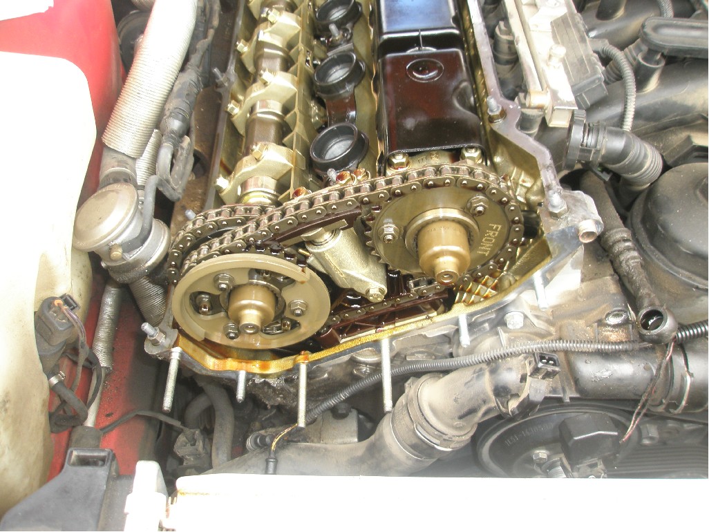

    Ich habe ein riesiges problem mit meinem BMW.
    Modell : 325Ci
    Baujahr : 2001
    Ich habe gestern meine komplette Dichtungen von der Vanos gewchselt von Beisan..
    Hat auch alles wunderbar geklappt ohne komplikationen.
    Nachdem Einbau habe ich das Auto gestartet und musste feststellen das dort was gewaltig nicht stimmt.
    Es fühlt sich an als ob ich in einem Traktor sitze..
    Dann habe ich gedacht das ich eventuell was falsch gemacht habe ? und habe heute eine neue komplette Vanos-einheit gekauft und direkt eingebaut...das
    problem hat sich nicht geändert..es ist wie vorher.
    Ich habe heute die Zündspulen + Kerzen gewechselt ohne Erfolg.
    Fehlermeldung sind :
    - P1349 Misfire During Start Cylinder 2
    - * Cylinder 4
    - * Cylinder 5
    Sowie das Cylinder 2 & 3 zu Mager laufen.
    Ich bin mit meinem latein am ende..Ich habe lediglich den Ventildeckel abgeschraubt und die Vanos runtergenommen, mehr auch nicht.
    An was kann das nun liegen ? ich weiss ferndiagnosen sind schwer aber ich verstehe es einfach nicht..vorher lief er astrein ohne solche
    macken...

    Naja ich bin nach Beisans Anleitung gegangen.
    Plastikhaube ab - Zündspulen abgeschraubt - Ventildeckel abgeschraubt - Die Kabels vom Ventildeckel abgemacht - dann die Vanos abgeschlossen ( Kabel ect )dann das Lüfterrad abgeschraubt - dann die vanos schrauben abgeschraubt - .. mehr habe ich da nicht gemacht..bis auf den plastik schlauch von deckel den ich erneuern musste.
    Deshalb verstehe ich einfach nicht wieso er so dermassen abkacken tut plötzlich.. da ich dachte das ich vielleicht beim dichtung einbau der vanos vielleicht etwas falsch gemacht habe..hab ich mir heute eine neue vanos gekauft ( komplett ) aber auch das half nicht..
    Habe am anfang beim zusammenbau 2 massekabel ( das braune was von der schwarzenleiste wo auch der strom für die zündspule kommt ) sowie ein masseband nicht angeschraubt.. habe es dann aber gemacht wo ich es danach gesehen habe. eventuell ein kurzer ? oder wofür sind die ?
