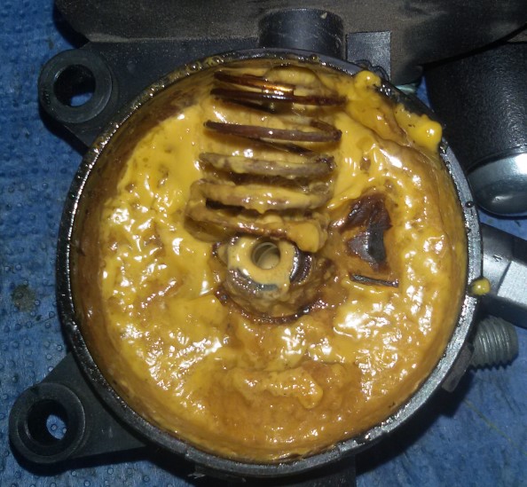

    Hab euch mal ein Bild angehängt von der KGE:
    [Blockierte Grafik: http://www.rh-network.de/e46/kge2.jpg]
