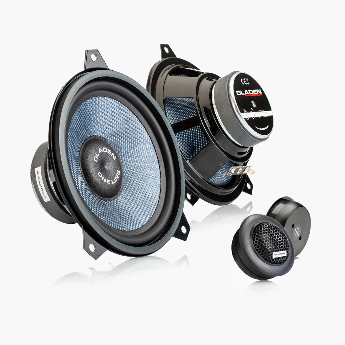

    Sorry, das hatte ich ganz vergessen. Ich habe eine HiFi-Anlage verbaut. In den ganzen Threads wurden mehrere Boxen immer wieder gut bzw. schlecht bewertet. Ich habe daraus entnommen, dass die Gladen ONE 165 ganz gut sein sollten. Allerdings werden dort noch Hochtöner mitgeliefert, die ich eigentlich nicht bräuchte, und eine Frequenzweiche, bei der ich mir nicht sicher bin, wie man diese verbaut.
    Würdest du mir also lieber die Originallautsprecher empfehlen als z.B. die Gladen One oder?

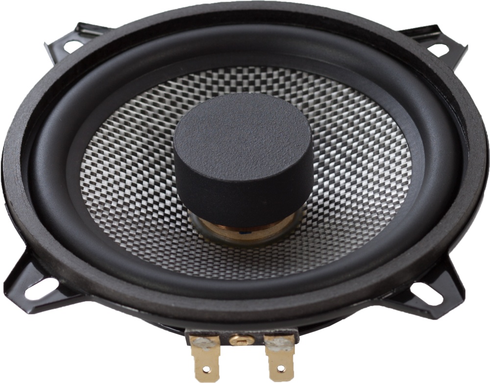

    Ich habe auch noch zwei andere gefunden:
    AUDIO SYSTEM AS 165 E46 EVO Tief / Mitteltöner / Midrange Lautsprecher 1 Paar
    Audio System AS 165 E46 EVO Mitteltöner 16,5 cm (6.5") Kickbass Auto Lautsprecher Tieftöner 130 Watt - 1 Paar kompatibel mit BMW E46 Fahrzeugen

  • Ich würde die Hochtöner und Weiche auf jeden Fall mit einbauen.
    Habe den n meinen Compact die kleinen von Audio Systems drin. Mit Weiche und Hochtöner. Hochtöner haben sogar in die originale Halterung gepasst. Tieftöner bei mir nur mit Adapter. Weiß nicht wie's bei deinem ist.

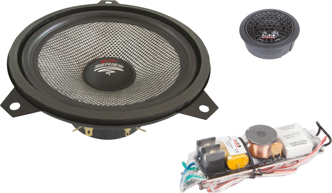

    Ich habe mich weiter informiert und würde am liebsten die AS X 165 E46 Evo verbauen. Die Tieftöner sollten ohne Probleme in mein Cabrio passen, bei den Hochtöner muss man sich etwas überlegen. Die meisten Kleben diese einfach nur in die Halterung. In der Beschreibung steht, dass die Weichen eine 3-Fache Anpassung haben. Muss ich da was beachten beim verbauen und rumprobieren oder kann ich die einfach zwischen Kabel Ausgang und Hochtöner Eingang zwischen legen?
