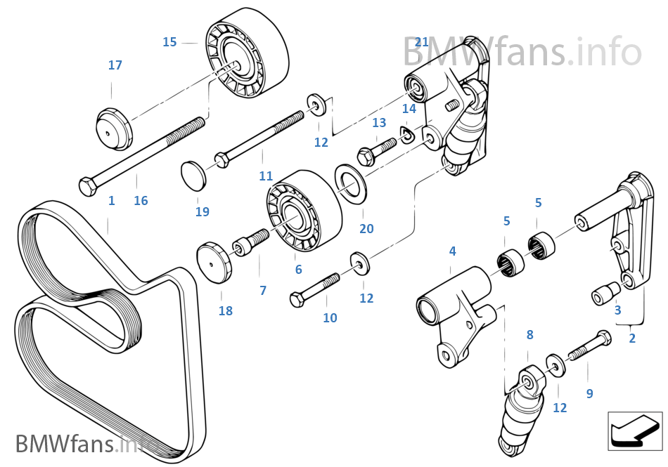

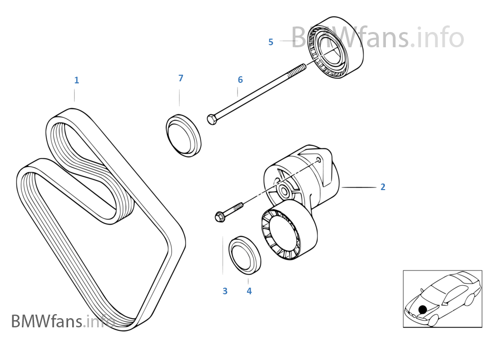

Ich verstehe auch den Teilekatalog diesbezüglich nicht. Es gibt zwei Abbildungen zum Thema Riementrieb Wasserpumpe/Generator:
Riementrieb für Wasserpumpe/GeneratorRiementrieb für Wasserpumpe/Generator | BMW 3' E46 330Ci M54 Europade.bmwfans.infoRiementrieb für Wasserpumpe/GeneratorRiementrieb für Wasserpumpe/Generator | BMW 3' E46 330Ci M54 Europade.bmwfans.infoGab es da zwei Ausführungen, ohne dass anhand weiterer Kriterien wie Baujahr etc. erkennbar wäre, welche Variante verbaut wurde?
Ja, Feder belasteter Spanner (erstes Bild) und hydraulischer Spanner (zweites Bild) lässt sich optisch aber gut unterscheiden anhand der Bauform.
Jungs, wenn ich mich hier kurz anhängen darf... ich habe natürlich den falschen Riemenspanner (hydraulisch statt mechanisch) für meinen 325xi bekommen (06/2002). Auch bei der Suche mit der exakten Fahrgestellnummer zeigt er mir beide Varianten an, da bin ich dann wohl drüber gestolpert.
