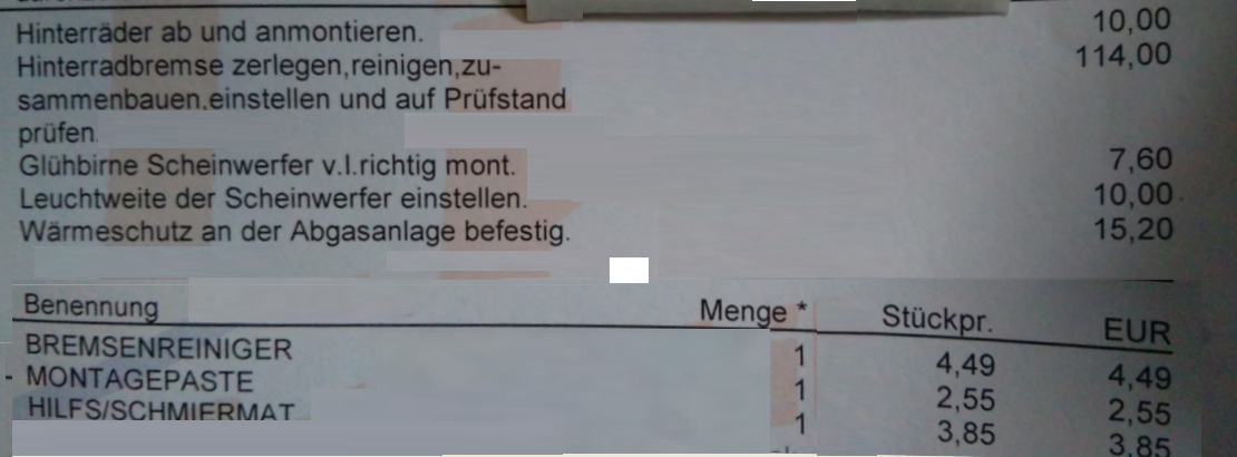

was muss hier repariert werden, welche Ersatzteile braucht man?
Würde mir die Bremse mal anschauen wie der Zustand der Beläge und der Scheiben ist.
Bremsflüssigkeit sollte wohl auch gewechselt werden.
Handbremse ist eh ein E46 leiden und sollte mindestens neu eingestellt werden!
Ein fest sitzender Bremskolben könnte auch Ursache für die ungleiche Bremswirkung sein.
Unter umständen brauchste die komplette Bremse neu,
Beläge, Scheiben, Handbremsbeläge und eine Überholung der Bremssättel.
Und falls du keine Ahnung davon hast Finger weg und lass es von einem Profi machen!

Kann von hier aus das Bild leider nicht aufrufen. Stand der Wagen 10 Jahre, oder was meinst du damit ?
Meine Werkstatt (halte ich für seriös) hat mir mal einen KV gemacht, da lag kompl. Bremse neu vorne (Scheibe, Beläge, WK, Bremsfl.) bei ca. 400.- Eur. Wenn er einseiitg bremst kann aber auch ein Sattel kaputt sein, sowas repariert heute keiner mehr, also Tausch. Aber die kosten auch nur um die 100 Eur, und da der Sattel zum Scheibenwechsel eh schon unten ist, kostet das keine Arbeit.
Hab ihn vor 7,5 Jahren gekauft, und an der Bremse nichts erneuert,
weil ich nur 25.000 km gefahren bin.
Dann wird das wohl ziemlich vergammelt sein. Also mal nachschauen (lassen) und gängig machen bzw. austauschen.

wenn die Bremse komplett über arbeitet wird incl Handbremsseile kannst du von ca 2 - 3h ausgehen sofern alles Funktioniert und gangbar ist ....
Die Ankerplatten sind auch gerne mal verfault.
In wieviel Stunden ist das gemacht?
Bremse komplett erneuern inkl. Sättel überholen ist locker ein Tag Arbeit
