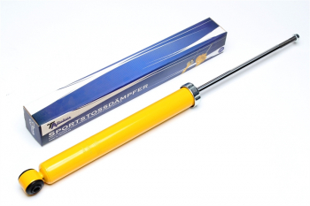

    Etwas erstaunt darüber war ich, dass zwar ein Bilstein-Aufkleber auf dem Dämpfer klebt, allerdings der Schriftzug "TA Technix" eingraviert ist. Was soll denn bitte das......??? Hab ich was verpasst und Bilstein ist das gleiche wie TA Technix.......?
    Bin etwas irritiert und frage mal in die Runde ob das "normal" ist. Auch der "Kragen" am Dämperabschluss sieht nicht nach Original-Bilstein aus. Es ist auch keine Nummer eingraviert.....wie soll ich denn dem TÜV-Mann erklären um welchen Dämpfer es sich handelt......? Wie würdet ihr an meiner Stelle reagieren.....?

    Von den Bildern her ist es ein TA Technix Stoßdämpfer mit Bilstein Aufkleber:
    TA Technix Sportstoßdämpfer Hinterachse passend für BMW 3er Serie E36+E46 Limousine, Coupe, Cabriolet, Touring, E46 Compact
    TA Technix Sportstoßdämpfer Hinterachse Kolbenstange gekürzt - Härtegrad sportlich abgestimmt passend für:BMW 3er Serie Limousine, Typ E36inkl. M3Baujahr 1990…
    www.tatechnix.de
    Der Preisunterschied ist aber amtlich...

  • Sicher, dass das nicht ein Betrugsversuch vom Händler ist? Ein Bilstein-Aufkleber lässt sich schnell über gelbe Dämpfer kleben und teuer verkaufen...
  • Vielleicht hat Bilstein auch eingesehen das die Dämpfer eher in der Qualität von TA liegen und gleich umgelabelt.:m0005:
  • Mal noch eine andere Frage, war der Karton unbeschädigt, also zuvor nie geöffnet?
    Es könnte ja auch jemand, den einen Stoßdämpfer gekauft und dann einen andere zurückgeschickt haben. Wenn jemand bei der Retoure nicht ganz genau hinschauen und/oder sich auskennt, dann könnte das sogar durchgehen. Wäre grob, aber denkbar.
    Ganz ehrlich, der Karton sieht tatsächlich so aus als hätte man ihn schon einmal geöffnet. Neu war er gaz sicher nicht !
