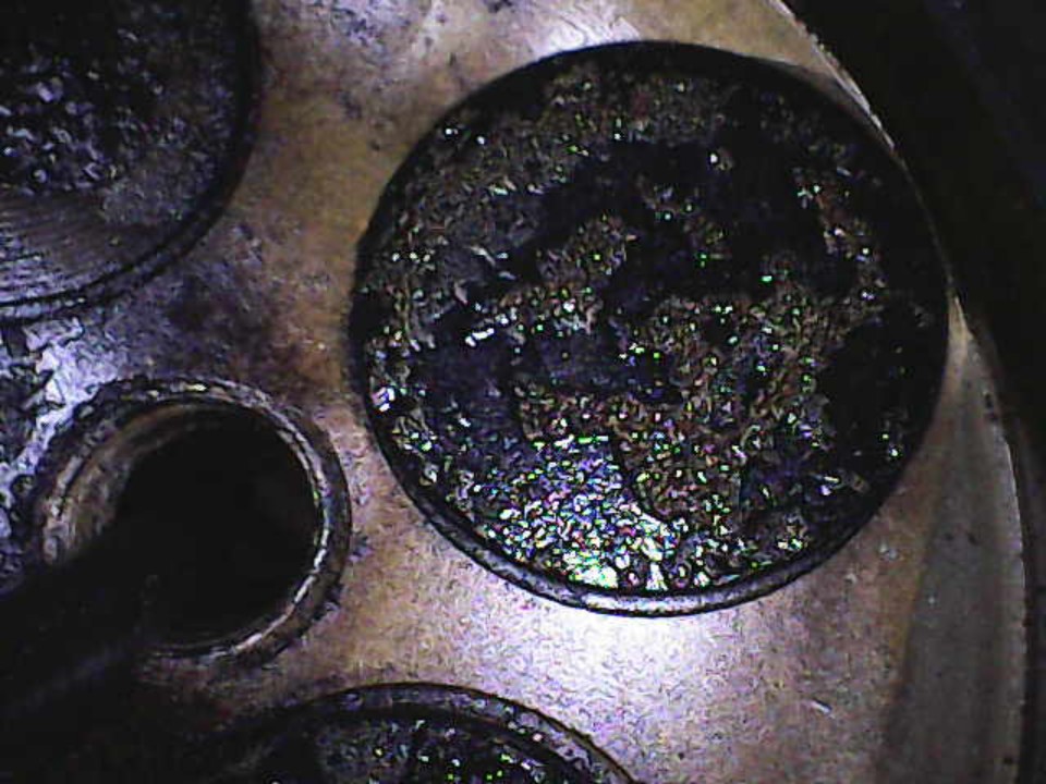

Zuhause ging ich auf Fehlersuche. Im Fehlerspeicher standen Zündaussetzer von Zylinder 2 und 5 sowie die Heizung der Lambdasonde vor Kat 2. Der Fehler mit der Lambdasonde war mir neu. Dann habe ich noch die Zündkerzen rausgeschraubt und war erst einmal Baff. Alle Zündkerzen waren extrem mit Ablagerungen zugesetzt, schwarz und ölig, bei drei der Zündkerzen war zudem der Isolator in der Mitte beschädigt, hier sind teilweise Stückchen abgebrochen, unter anderem bei Zylinder 5. Naja die hat der Motor dann wohl schon verarbeitet. Können solche Ablagerungen durch die defekte Lambdasonde entstehen oder ist hier verbranntes Öl im Spiel?
Also 6x neue Zündkerzen bestellt ,2x neue Lambdasonde und verbaut.
Resultat: keine Verbesserung, der Motor läuft weiterhin wie ein Sack Nüsse, Fehler Lambdasonde ist weg. weiterhin permanente Verbrennungsaussetzer, aber nur auf Zylinder 5
Anschließend habe Zündspulen quergetauscht und geprüft ob Zündfunke vorhanden ist, dies war der Fall. Dann habe ich Kompression gemessen. Auf Zylinder 5 im Leerlauf 3bar
Vergleichsmessung auf Zylinder 4 ergab 16 bar im Leerlauf. Daraus schließe ich auf einen mechanischen Defekt im Motor..
Durch Recherche bin ich auf das Thema Hydrostößel gekommen. Ich habe gelesen das dies die Ursache für Zündaussetzer sein kann und es auch schon Fälle gab wo der Hydrostößel komplett verklemmt wodurch sich wohl auch der Kompressionsverlust erklären ließ.
Was meint Ihr? Hier Hilft wohl nur eine Werkstatt die mit dem Endoskop nachschaut?
Ich befürchte allerdings das sich ohnehin eine Reparatur finanziell nicht mehr lohnen würde? Ohne Spezialwerkzeug lässt sich da wohl auch nichts nichts selber machen? IMG_20211231_194812-min.jpgIMG_20211231_194841-min.jpgIMG_20211230_132806-min.jpgIMG_20211230_132813-min.jpgIMG_20211230_132820-min.jpgIMG_20211230_132828-min.jpgIMG_20211230_132911-min.jpg
