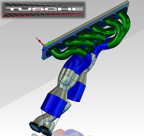

    Fächerkrümmer - passend für M54 - mit Katalysator für BMW 3SERIE E46-1998-2005 330I(231PS)BENZIN - infinitas HighEnd Tuning - Sehe, höre und spüre die Power
    BMW E46 Fächerkrümmer inkl. Sportmetallkats HJS €6 | Tusche
    Einzigartiger Hochleistungs Fächerkrümmer für BMW E46 Modele. "Bei vielen Fächerkrümmern aus dem Zuberhör entfallen die Katalysatoren, dies hat nicht nur einen…
    www.tusche-exhaust.com
