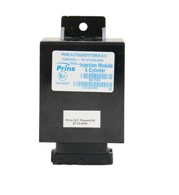

Guck dir mal die LU ab.
Die Emulatoren der Prins altern und dann kommt es zu kriechströmen und somit spritzen die Benzin-EV‘s dann zusätzlich ein.
Emulatoren? 🤔
Bei der VSI1 brauchst den um die EV‘s tot zu schalten.
Was ist da in der Kiste drin?
Krempel, der dem Motorsteuergerät bei LPG-Betrieb die Einspritzdüsen simuliert oder einfach an diese weiterleitet.
Bei der Variante ohne Stecker funktioniert bei defekt die Trennung nicht mehr richtig und im LPG-Betrieb werden die Benzindüsen weiter angesteuert.
