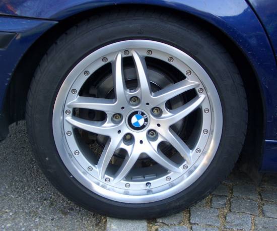

Hallo ihr lieben, ich möchte euch jetzt nur noch einmal nerven.
Wir haben uns für die Styling 73 Felgen entschieden. Offiziell kommen da 205/50/17 Reifen drauf. Laut Felgentabelle dürften auf 7" Breite Felgen aber auch 225/45/17 drauf. Diese wären uns lieber. Also die breiteren, als Allwetterreifen.
Nun eine letzte Frage: Ist das wieder Murks oder wäre das kein Problem?
Danke euch schonmal im Vorraus für eure Antworten und Tipps.
Liebe Grüße
Fahrbar und technisch ok.
Nichtsdestotrotz ist die Felge damit nicht freigegeben und du musst eine Einzelabnahme machen.
Auf den Styling 73 sind nur die 205/50/17 freigegeben. Für die 225/45/17 solltest Du nach Felgen im 8 x 17 ET47 schauen.
Wie wärs denn mit der Sternspeiche 44? Die sollte es fast wie Sand am Meer geben, Preise demnach überschaubar sein, und da passen die genannten Reifen drauf.
