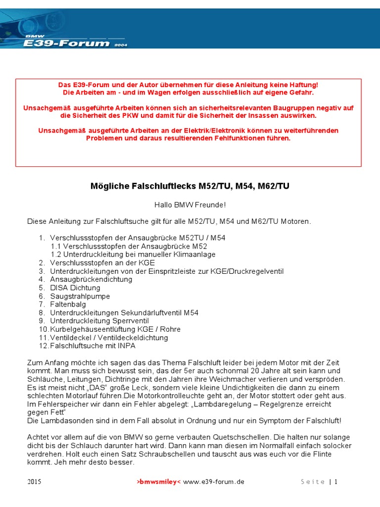

    Schwarze Zündkerzen könnten auch auf zu fettes Gemisch hin. Nebeltest ob Falschluft gezogen wird und LMM prüfen.

    das habe ich Tatsächlich noch nicht getestet oder Überprüft. Im Fehlspeicher ist Aktuell nur Lambda Bank 1 Hinterlegt. Wollte eigentlich bei Gelegenheit Druckverlust Prüfung machen, aber habe das Zeug aktuell einen Freund geliehen. Aber wird die kommenden Tage folgen.
