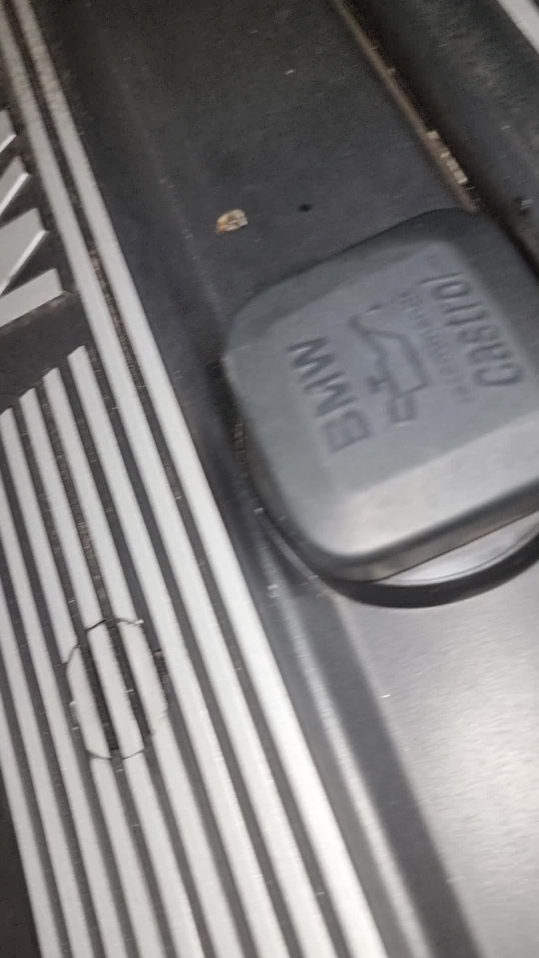

Vor Kurzen mein Cabby mal wieder aufgeweckt.
Bin eine längere Strecke Autobahn gefahren.
Als ich wieder daheim war, klang der Motor für mich recht ungewöhnlich..
Habe mal ein Video angehängt, in der Hoffnung, dass Fachkundige da evtl was raushören können. Ich würde fast sagen, der klingt wie ein Diesel ![]()
Vl bilde ich mir aber auch einfach nur was ein.
Wäre trd dankbar, wenn sich Kenner das mal anschauen/hören könnten.
