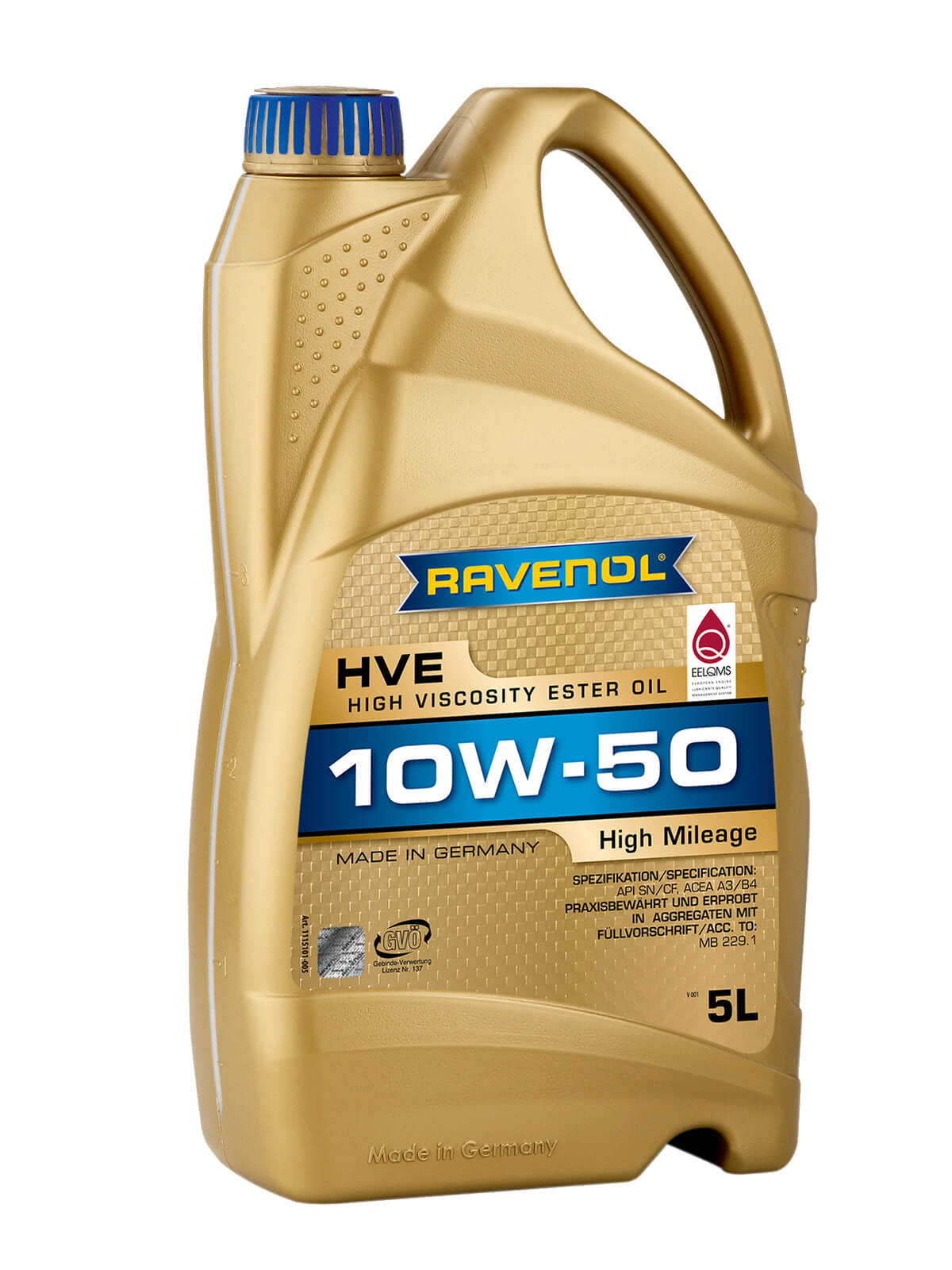

Wer für seine 6-Zylinder was gutes tun möchte, verwendet ein etwas höherviskoses (dickeres) Öl mit etwas höherem HTHS.
Das mindert den Verschleiß.
Am Besten gleich ein sogenanntes High-Mileage-Öl, das enthält auch Dichtungspflegemittel.
Ich verwende jetzt das hier:
RAVENOL HVE High Viscosity Ester Oil SAE 10W-50RAVENOL HVE High Viscosity Ester Oil SAE 10W-50 ist ein synthetisches Motorenöl mit einer einzigartigen Formulierung speziell für Fahrzeuge mit hohen…www.ravenol-shop.deValvoline MaxLife 10W40 wäre auch eine (günstigere) Alternative
https://www.ravenol-shop.de/mo…/10w-50/ravenol-hve-10w50
Hast du dich mal mit dem Öl auseinandergesetzt? Oder woher kommt deine Empfehlung?
Amazon - erste Bewertung vgl. hier:
Ich warte ja immer noch auf die Antwort, wann sein M54B22 zum ersten/letzten Mal die 150 Grad Öltemperatur für den verschleißmindernden HTHS Messwert gesehen hat 🤷♂️
