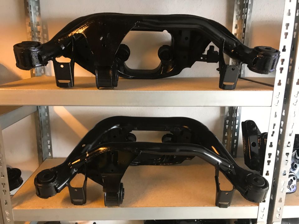

  • Das Ding ist so massiv und teilweise versteckt vor Schmutz, das rostet nur extrem langsam vor sich hin. Wenn man kein Show and Shine Unterboden braucht, reicht auf jeden Fall abschleifen, Rostumwandler und ggf. Hammerite o.ä. Meine Aktion ist jetzt auch schon wieder über ein Jahr her und trotz Winter sieht es noch gut aus. Der Rost kommt aber so oder so wieder langsam durch.
  • Ist auch meine Erfahrung. Habe es wirklich sorgfältig mit Rostumwandler und Chassislack gemacht und jetzt 6\Jahre später schaut es nicht mehr gut aus.
    Die Schweißnähte haben offenbar so eine komische Legierung, die immer rostet. Ist ja ab Werk von BMW auch nicht in Griff zu bekommen gewesen. Unser 7,5 Jahre alter Mini schaut beim Achsträger auch nicht besser aus.
  • Also strahlen lohnt sich meiner Meinung nach, weil's auch nicht so teuer ist. Such dir einen Strahler für so grobe Metallkonstruktionen, die wollen nicht viel Geld. Meiner wollte wie gesagt glaub 30-50€? Danach ist aber alles an Rost runter.
    Anschließend Brantho Korrux drauf oder gescheiter Chassislack reicht vollkommen. Mit etwas Wachs/Fett hält das auch ewig ohne Rost.
    Pulvern 250€ klingt marktüblich, das ist einfach nicht günstig.
    Bei mir rostet auch bisher nichts am gemachten Träger.

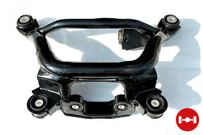

  • Hab seit geraumer Zeit den in der Merkliste.
    BMW e36 e46 e87 e90 e91 Achskörper Hinterachse
    Biete hier in guten gebrauchten Zustand Original Hinterachskörper. Einbauort: Hinterachse Zustand:...,BMW e36 e46 e87 e90 e91 Achskörper Hinterachse in Bayern…
    www.ebay-kleinanzeigen.de
    Angebot ist interessant, hab aber noch keinerlei Details angefragt.
  • Ja, das Angebot ist echt gut ! Wird aber vermutlich nicht für den Träger des 330 sein. Die unterscheidet sich ein wenig von den "kleineren" Modellen.
