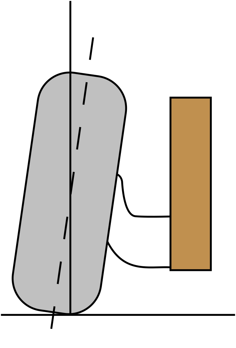

    Radsturz – Wikipedia
    de.wikipedia.org
  • Hi
    danke für die Erklärung , der gezeugte negative Radsturz erklärt mir aber immer noch nicht diese millimetergenaue Hohlkehle an beiden Rädern
