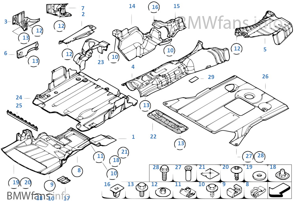

    Jemand ne Ahnung welche Schrauben es sind ?
    Scheint sich nicht um metrische Schrauben zu handeln, eher Blechschrauben. Geht es der folgenden Zeichnung nicht eindeutig hervor:
    Isolierungen
    Isolierungen | BMW 3' E46 330Ci M54 Europa
