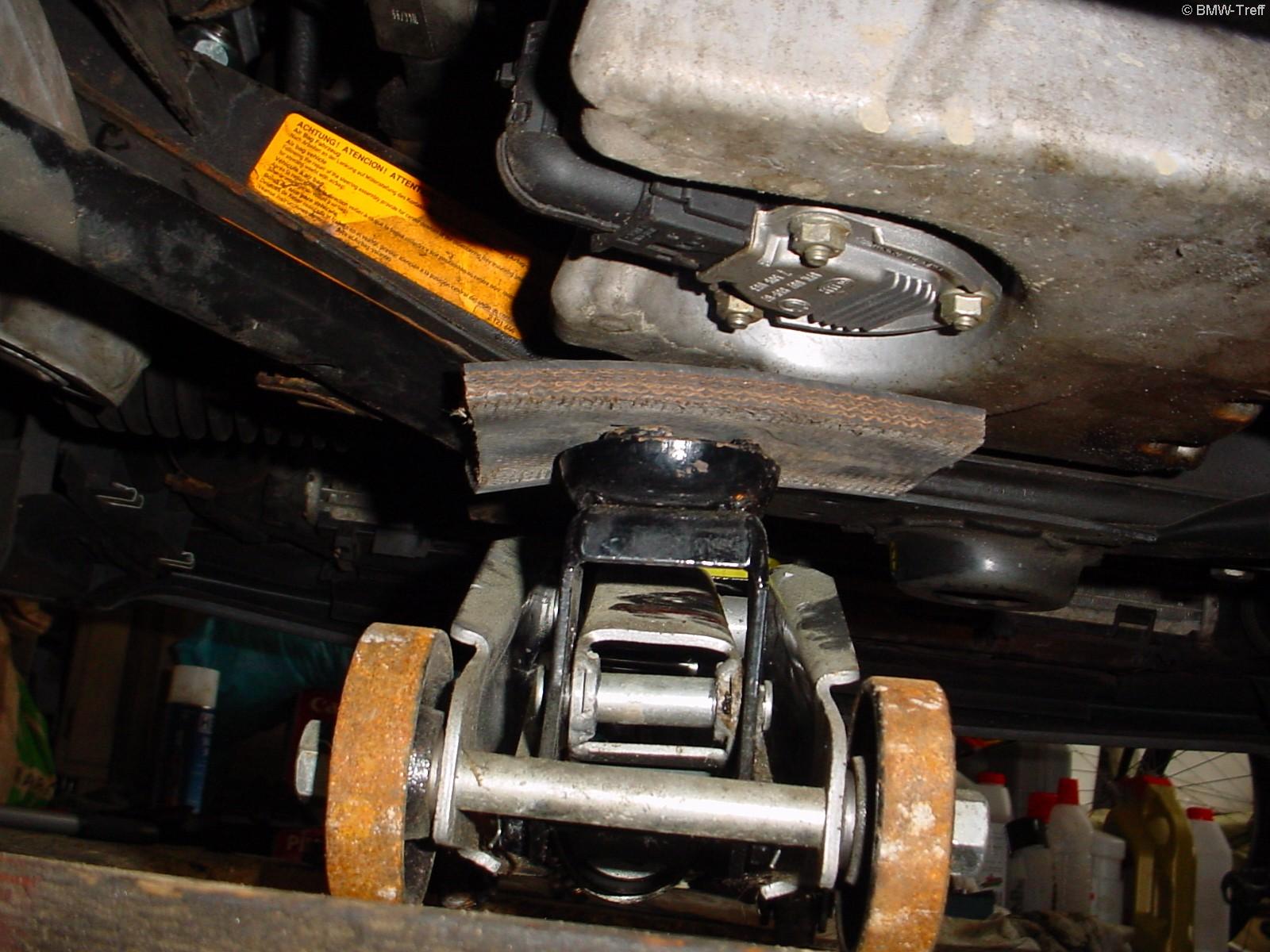

    Ich habe das Steuergerät nun ausgebaut und den verölten Stecker identifiziert. Einen Öleintritt ins Steuergerät konnte ich nicht feststellen. Ich werde das ganze nun erstmal reinigen. Jetzt wäre es interessant zu wissen wo genau das Öl herkommt und ob neues nachdrückt. Ich hatte vom verölten Motor ein super Foto aber leider finde ich das nicht mehr. Ich weiß, dass die Ölwanne komplett ölig war und dort befindet sich ja der Ölniveausensor. Auf folgender Abbildung gut zu erkennen. Könnte das Öl hier eingedrungen sein?
    http://www.treffseiten.de/bmw/bilder/showimage.php?show=e46/motorlager/g03.jpg&pos=ro&farbe=w
    Einene Fehlermeldung bezüglich Ölstand hatte ich jedoch nie gahbt. Die folgenden Bilder zeigen nun ganz gut das Problem, falls jemand das in Zukunft auch haben sollte.

  • Nimm mal die Stecker von den NWS und dem KWS ab, da sammelt sich gerne Öl.
    Das Öl gerne durch die Isolierung drückt ist "bekannt". (Also allgemein - nicht auf den E46 bezogen.)
    Ist also durchaus möglich dass das Öl sich durch den Kabelbaum bis zum MSG vorgearbeitet hat.
