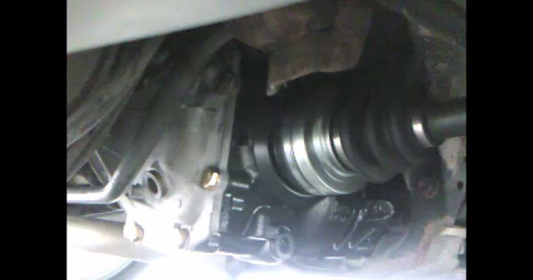

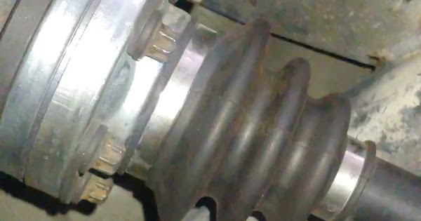

  • Ich hab jetzt ein 168k und 188k Differential mit der aktuellsten Teilenummer gebraucht gekauft und teste das Mal durch.
    Zuerst probier ich es mit dem 188k. Wenn es läuft dann kommt das 168k zurück.
    Hab noch ein Video gemacht.
    Motor an
    Handbremse fest angezogen
    Rückwärtsgang drin
    Kupplung ruckartig kommen lassen
    New video by Hans
    photos.app.goo.gl
    also wenn es nicht am Differential liegt dann weiß ich nicht mehr weiter.
