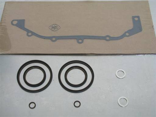

  • Okay…deine Vanos ist also noch nicht gemacht. Auch wenn der Wagen erst 123tkm gelaufen hat und gepflegt ist, die Gummis in der Vanos sind 23 Jahre alt.
    Auch die Zeit setzt dem Zeug zu….
    Mach deine Vanos, das wird dein Fahrgefühl nochmal positiv beeinflussen. Und das wahrscheinlich mehr als die Felgen…

    Ist auf jeden Fall notiert und steht nun definitiv auf der Agenda! Super Tipp!

    Auch die Vanos nehme ich in Angriff. Das dann jedoch wahrscheinlich erst nächstes Jahr. Würde die sogar (mit Hilfe) ganz gerne selbst tauschen, bzw. die Dichtungen oder ist es eine Raketenwissenschaft für sich? Überhaupt bekomme ich immer mehr Enthusiasmus auch selbst am Auto zu schrauben, trotz verlässlicher Werkstatt.
