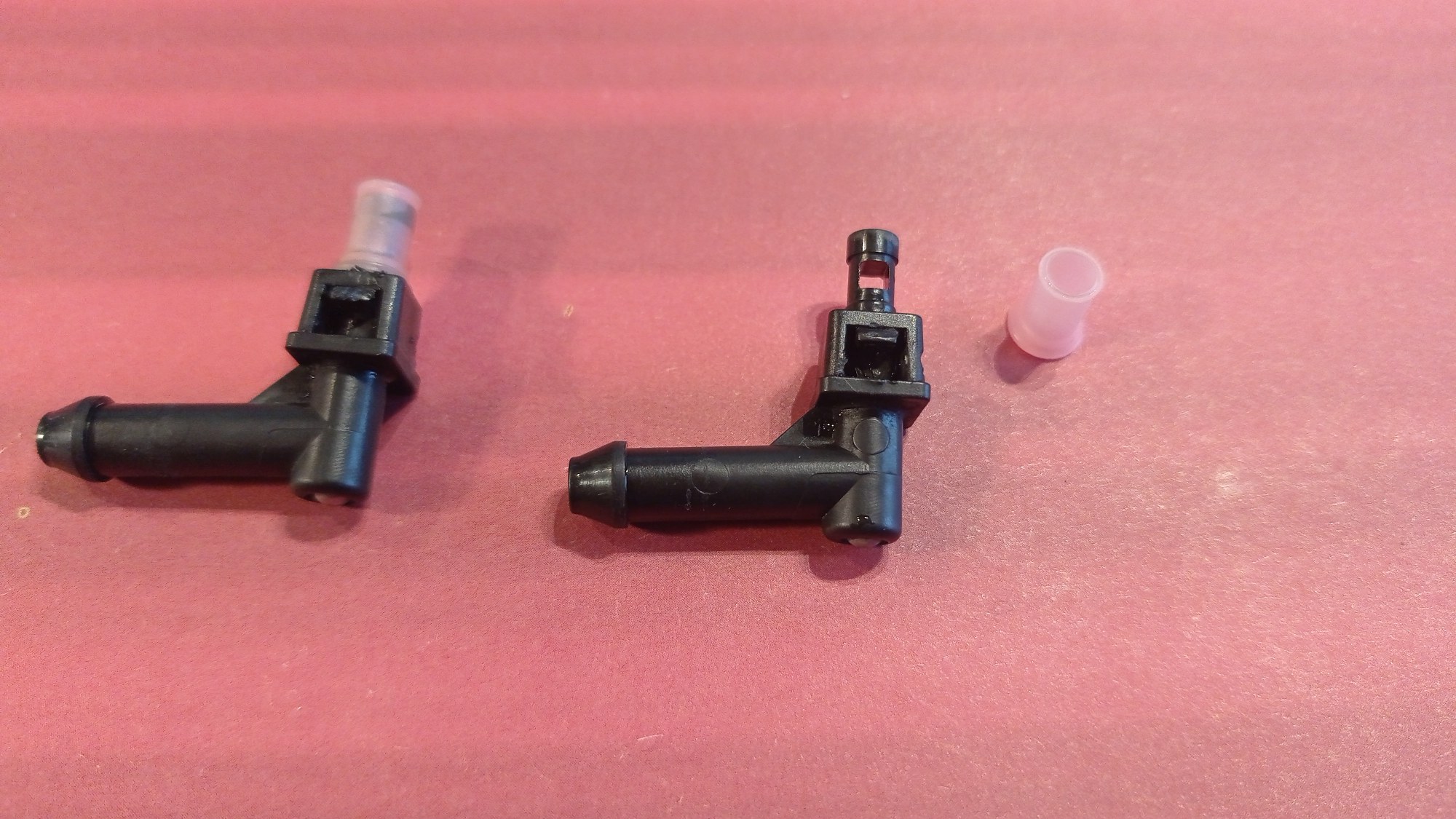

Der Durchfluss war dort unterbrochendiese "Membrane" dienen m.M.n dazu, Durchfluss von der Pumpe bei Druck zu ermöglichen, aber bei Beenden des Spritzvorgangs sich anzulegen und den Rückfluss zu verhindern. Damit der Schlauch immer gefüllt ist.
Diese Funktion haben die kleinen Membrane nicht mehr, sondern sie verhindern durch altersbedingtes Schrumpfen den Durchfluss in beide Richtungen.
Die Membrane habe ich entfernt und alles wieder zusammengebaut, auf Funktion überprüft.

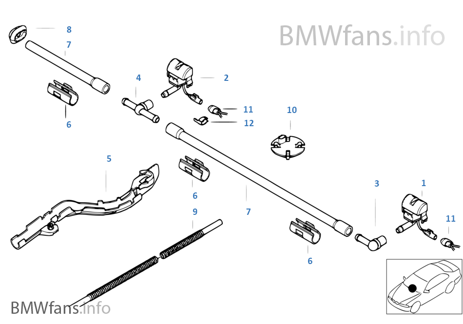

Die Membrane und auch die "Kniestücke" wie gezeigt gibt es m.M.n nicht einzeln zu kaufen, nur die ganze Wischdüse ( 2 Varianten: MIt Heizung und ohne. Preis etwa 24€ je / 7€ je.)
Einzelteile ScheibenwaschanlageEinzelteile Scheibenwaschanlage | BMW 3' E46 320d M47N Europade.bmwfans.info
