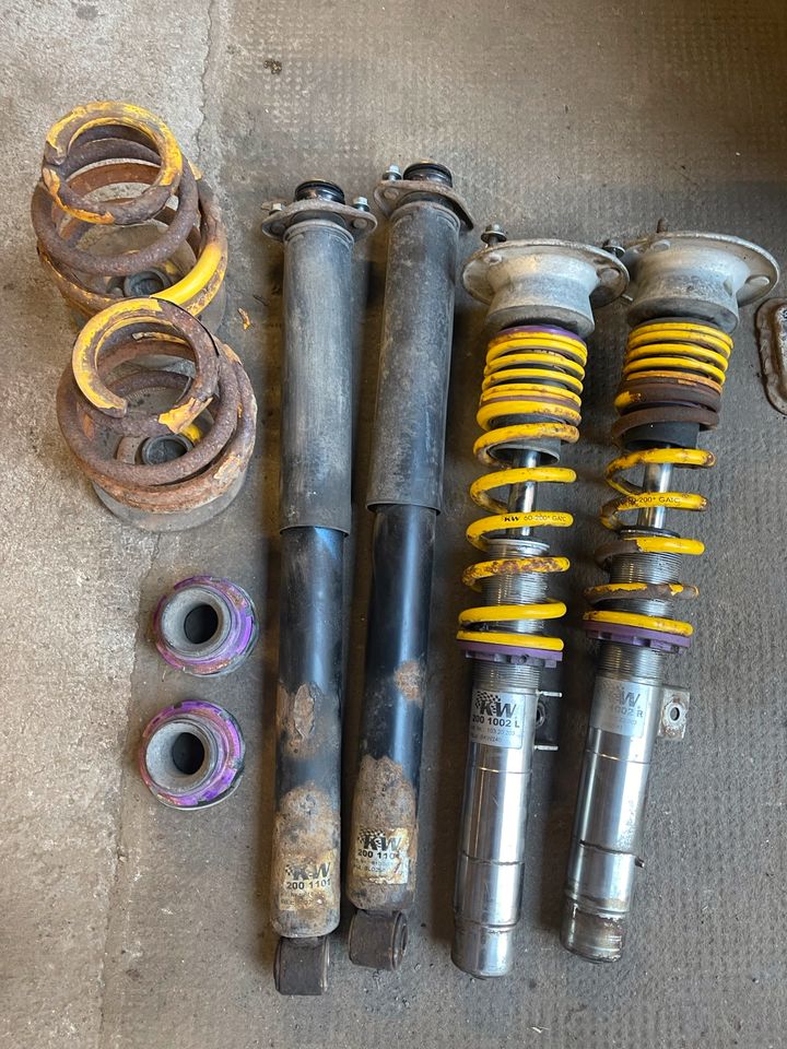

    Ich bin nämlich nicht sicher, warum ich zum "Original" greifen soll, wenn es nach einer gewissen Zeit nahezu ähnlich gammelt. Gut zu sehen bei diesem Fahrwerk:
    Bmw E46 330i M54 M52TÜ Fahrwerk KW V1 gebraucht
    Hallo Ich biete ein gebrauchtes KW V1 Fahrwerk an. Das Fahrwerk ist optisch wie technisch in guten...,Bmw E46 330i M54 M52TÜ Fahrwerk KW V1 gebraucht in Bayern…
